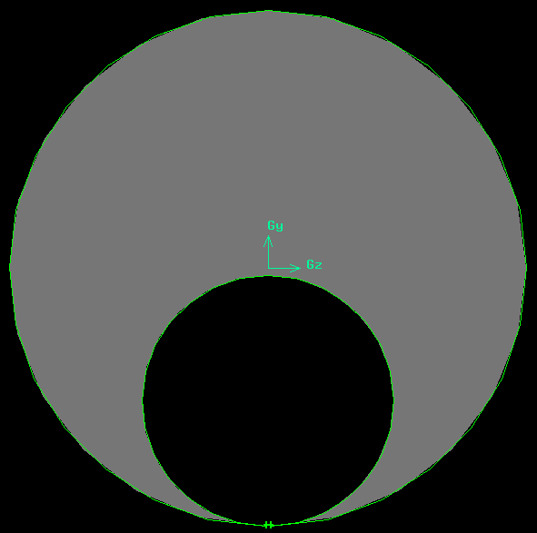

管的截面如图,分析固液两相流在小管外壁的流态,用Gambit进行网格划分,想请论坛里的朋友给指点一下,谢谢!
两圆相切
两圆相切

我把我能想到的方法都用了,就是划不出理想的网格...所以还得请大家指点...非常感谢

这个网格不能cooper吗?先生成面网格,然后再cooper。。。不可以吗?
面网格用pave方式生成。。。这样稍微好点
 楼主| 发表于 2012-5-17 07:45:33 | 显示全部楼层
谢谢您的回答。因为是紊流,要划分边界层吧。就是边界层不知道怎么处理,麻烦您再给指点一下,谢谢!

内圆和外圆是相切的吗?

看角度这么小,应该是相切的把!这个模型在相切的地方网格质量可能不是很好...

如果是相切的,圆管又没有产生运动的话,我觉得可以把那个尖角部分通过几何操作弄掉。

不改变几何模型的话用y剖分在尖角那是否好使

Yblock不一定好啊!我觉得有时候用Y-block反而会降低网格的质量,使扭曲度变大!我对之使用还是比较谨慎的。。。

就像浪子所说,把尖角弄平啊。
真实情况下,就是平的或者钝头:加工的原因。这样处理了反而符合真是情况。

谢谢浪子的建议,其实这是我理想化的模型,真实情况是大管内有一根小管,小管躺在大管底部,这两根管没有任何连接部分,固液两相流从这两根管的环空高速流过。您说的把尖角处理应该怎么处理呢?跟实际情况有多大的区别?
