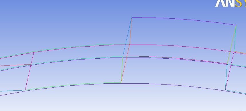

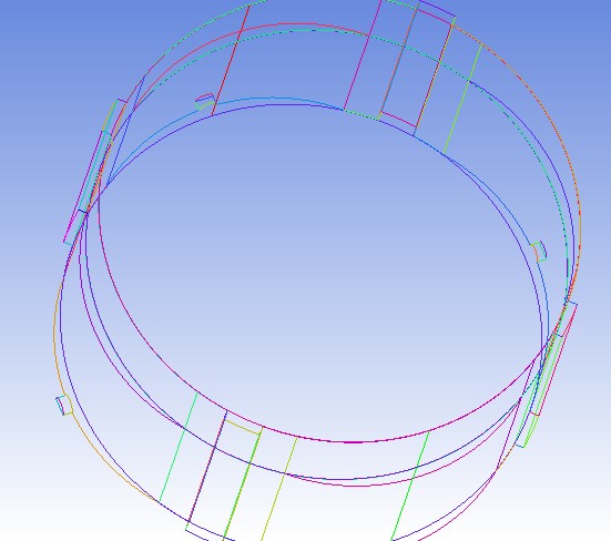

这是我做的油膜的形状
untildoomsday
untildoomsday
130
发表于 2012-5-17 09:30:21
求助,ICEM分块划网格
油膜厚度0.03mm

我跟你建的油膜模型差不多,我是先建立了blocking, 用o型网格划分,把里面正方体的block删除掉,然后再把剩下里外两个正方形分别关联外圆环和内圆环。再把面也关联上。 如此得到结构化网格。
但是我得到的网格质量不高,主要集中在轴瓦两侧比较窄的地方,我不知道怎么加密这部分的网格。
我觉得我用的方法也有问题,应该有比较好的。
求大师赐教

做个BLOCK,关联到内圆,然后做O-grid往外关联到外圆,删掉中间的BLOCK,应该就可以了吧,加密下线。
