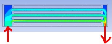

模型是水从一个通道进入后 ,再分别进入三个通道 ,划分的六面体网格,求解收敛,但是分析求解的后处理云图(俯视图),应该是靠近入口的流道中流体速度最小,但是仿真出来的却是最大的,求解释啊?????

为什么非得是出口速度大呢?如果出口通道较大那出口的速度也是小啊。如果这是一个圆形管的话?按照你标的剖面云图来说,也是出口速度大入口速度小啊。
