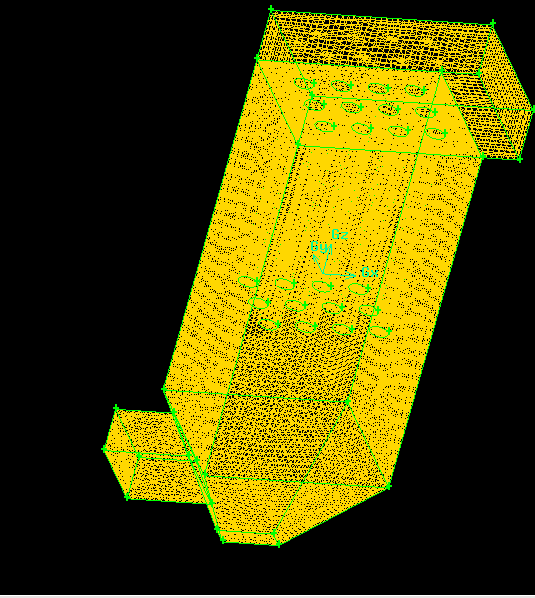

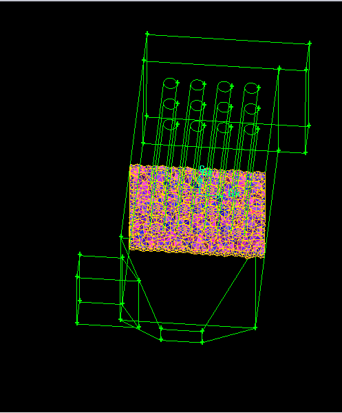

各位大侠:我准备对一个中通式的布袋除尘器进行模拟,用圆柱将袋室切割后,和净气室联通,所有袋子的侧面和底面都设成一样的多困跳跃,在模拟时,采用速度入口和压力出口,没考虑湍流,但是模拟结果总是不对,入口速度改变了,袋区的速度很大,以下是网格图,谁能帮帮我哦,万分感激!

把模型和结果详细说一下。

我把滤袋的比例放大了,模拟结果出口和入口的速度都接近0,中间速度非常大,QQ2323101963,懂的大家讨论下啊

发表于 2012-6-18 09:44:15
网格有点粗,可能质量也不好,再检查一下你的porous jump设置有没有问题。
另外这个简化模型你可以试一下六面体网格嘛,数量少很多,质量也好控制。

发表于 2012-6-18 16:29:08
你那个很有可能是渗透率设置有问题,无关网格之类的

发表于 2012-6-19 20:31:47
回复 1# cherry1987 的帖子
这个“多困跳跃”是什么?如果是压力跳跃,那么这个压力降是如何计算的?

发表于 2012-7-2 11:06:19
回复 9# luzitiankong 的帖子
我就是把渗透率设为1e-12呀,不知道对不对?
首先你得确定你的布袋数量是不是与实际一致,若不一致,你得进行换算,1e-12只是布袋的初始渗透率,而使用PPS 或者覆膜之后都会对渗透率产生变化,再有就是你可以对比下压力云图,看看是不是袋室压力过大?

发表于 2012-7-3 11:01:43
回复 11# 通流 的帖子
多孔介质跳跃边界条件。 这个模型我做过,但是光看图 看不出什么
渗透率我也设的是e-12

发表于 2012-7-25 10:00:18
回复 13# luluctgu 的帖子
你有多孔的导流板吗?在体积内增加一个面怎样画网格呀?

发表于 2013-10-22 08:43:48
我感觉是网格的问题,你画的网格质量比较差,建议尽量采用结构化的规则网格。
