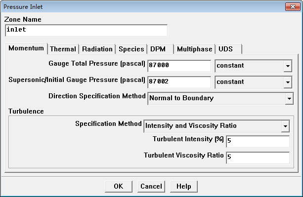

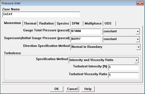

我做的计算模型是压力入口的边界条件,以下两个图是设置好的,请问那个设置是正确的???

那个正确我不知道。反正总压不能小于静压。

我认为总压不能小于静压,可偏偏有人总压小于静压算出结果了,还比总压大于静压算出的结果好,让我很费解...

那是因为,在该边界流动为亚音速的情况下,其静压是由计算域内部条件外推的,而不是用这个面板上所给的那个值,也就是说那个值根本没有用。

明白了,谢谢
