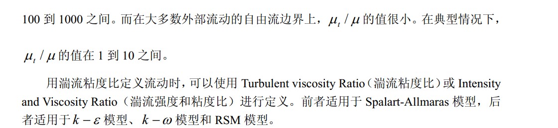

湍流粘度比怎么算的啊?
3070
湍流粘度比怎么算的啊?
忘记的泪
忘记的泪
98
发表于 2012-6-30 21:46:49
RT.......
在帮助文档里
忘记的泪
忘记的泪
98
发表于 2012-6-30 21:49:46

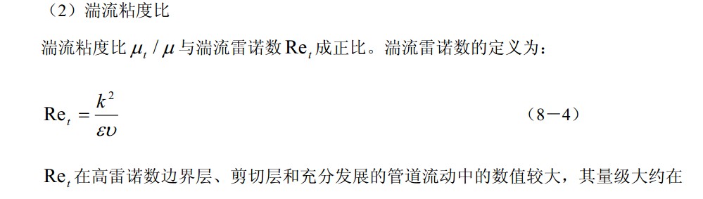

只有这么些话但是我还是不会算啊?
下面的都是一些这么从湍流粘度比、水力直径和湍流强度推出其他参数
但是我还是不明白湍流粘度比怎么来的。。。。。。。。。。
望大侠指点
