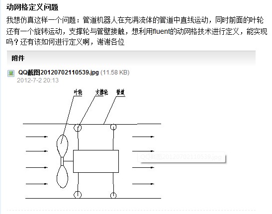

如图所示,求助各位高手指点,有偿求助

用动网格(实际是滑移网格)当然可以。但我看用不到,忽略支腿,用单旋转坐标系就行。
