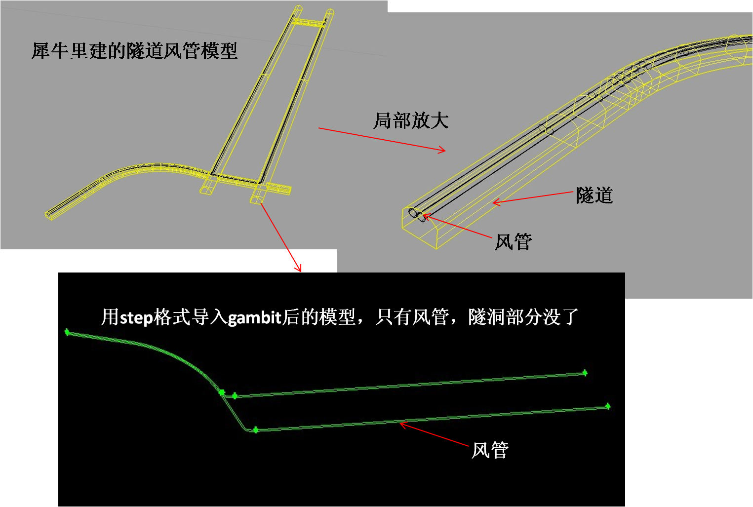

请教大家都是用什么软件画的三维实体模型的呢?我要用gambit划分网格,然后在fluent里做计算,实体模型是用犀牛画的隧洞含通风管的,详见附件照片,但是犀牛导出的模型没法导入gambit中,尝试过SAT格式和STEP格式,SAT格式的是导不进去,导入出错;STEP格式的是只能导入部分模型,也就是只能导入风管的,不知道是什么原因导致的,求指导?导入gambit的实体模型有什么具体要求吗?该如何理解这个实体模型?

请问问题解决了吗?怎么解决的。我也有类似疑惑,如果说在solidworks画模型,一个圆柱形流体区域,里面有隔板,那么是将流体区域画成实心区域还是按照实际模型情况?
在gambit里建模型是跟实际物理模型相反的,没有壁厚,只考虑流体流通区域,用其他软件也这么建模型吗?
发表于 2013-5-9 16:12:18 | 显示全部楼层
回复 2# luluctgu 的帖子
其他软件建模跟gambit建模是一样的,只画流体部分。你的圆柱形流体区域就画成实心的,然后把隔板部分从模型上切除,只保留流体即可。
