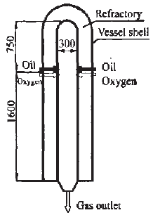

图中是我在文献中看到的模型,如果要用PDF模型对之进行燃烧模拟的话,我选择的计算域是内部300的部分,300外面的是固体的耐火材料,所以我没有考虑进去。
但是在过程中对于壁面热条件的定义有点问题,由于不知道内壁面的温度,所以想要假定外壁面是绝热,然后通过定义材料的导热系数与壁面厚度来敲定壁面热边界条件;
那我想要问一下,如果我指定壁面的厚度,那么画网格的时候要把外面那层固体材料部分也要画进去吗?因为如果画进去,那网格数量会较多,所以我在想能不能用这个方法来简化。
另外,我看了一下帮助,用PDF模型就不能开启shell conduct了。
发表于 2012-8-13 08:01:23 | 显示全部楼层
可以不画,你设置好固壁厚度就行。但我个人觉得还是画了好。
 楼主| 发表于 2012-8-13 08:51:43 | 显示全部楼层
哦。。。谢谢浪子大哥的回复。。。你看这图就知道。。。如果画的话,这个网格数量太多了。。。
