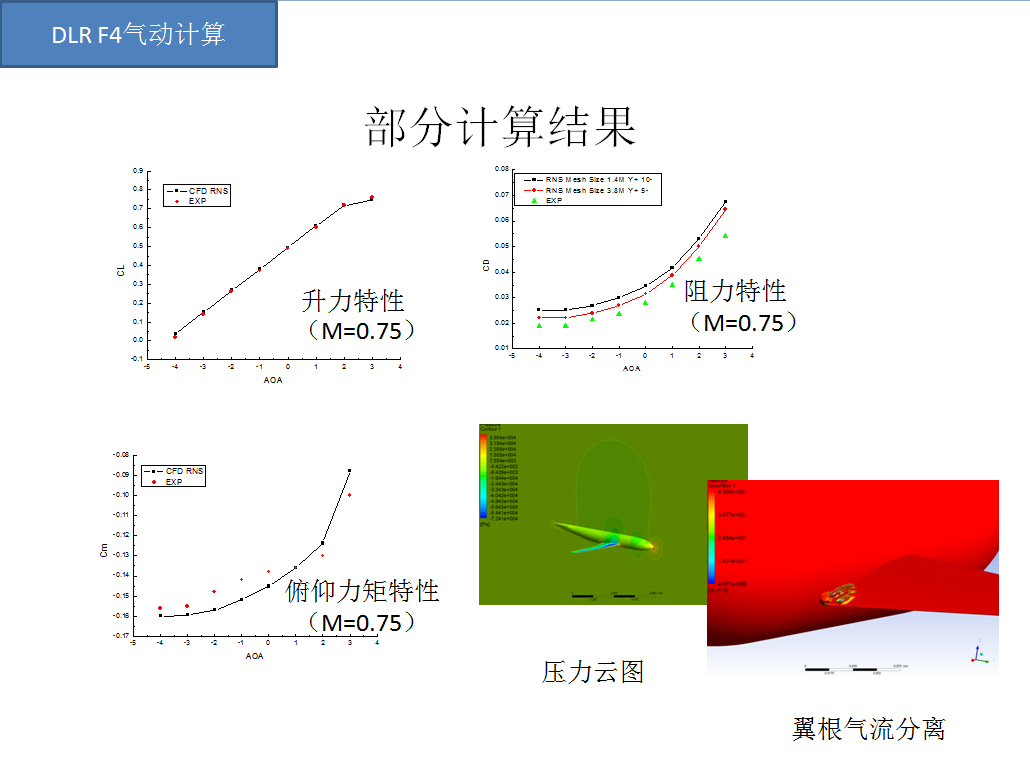

发表于 2012-8-13 08:21:52
DLR F4
这是AIAA第一届阻力预测标准模型,小弟尝试计算,如有更好计算条件,精度还有提高可能。
toil
toil
266
发表于 2012-8-13 08:23:00
DLR F4
部分计算结果

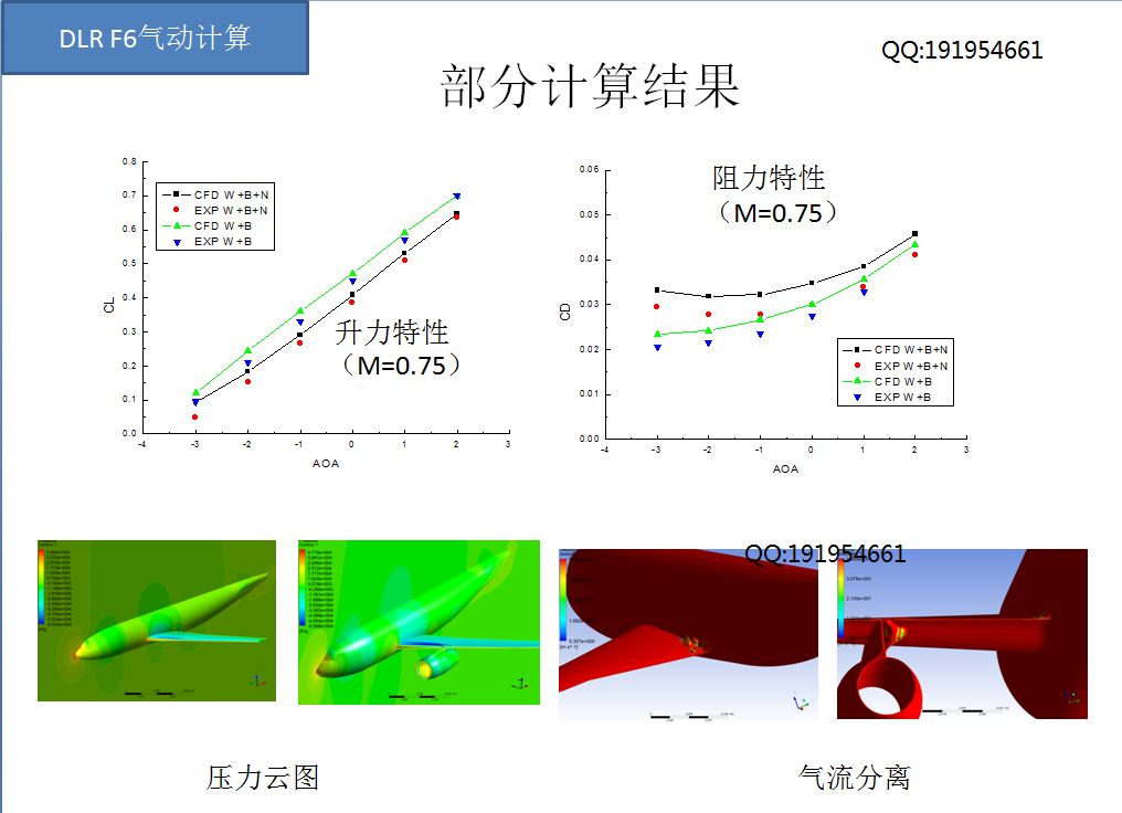

266
发表于 2012-8-13 08:31:48
DLR F6
大家熟悉的DRL F6,该模型是AIAA第二届阻力预测的标模,该模型有很多调整模型,小弟跟踪了较常时间。下面只列出了机身+机翼+短舱(A)和机身+机翼模型的计算情况。
toil
toil
266
发表于 2012-8-13 08:32:59
DLR F6
部分计算情况,让专家见笑了。。
toil

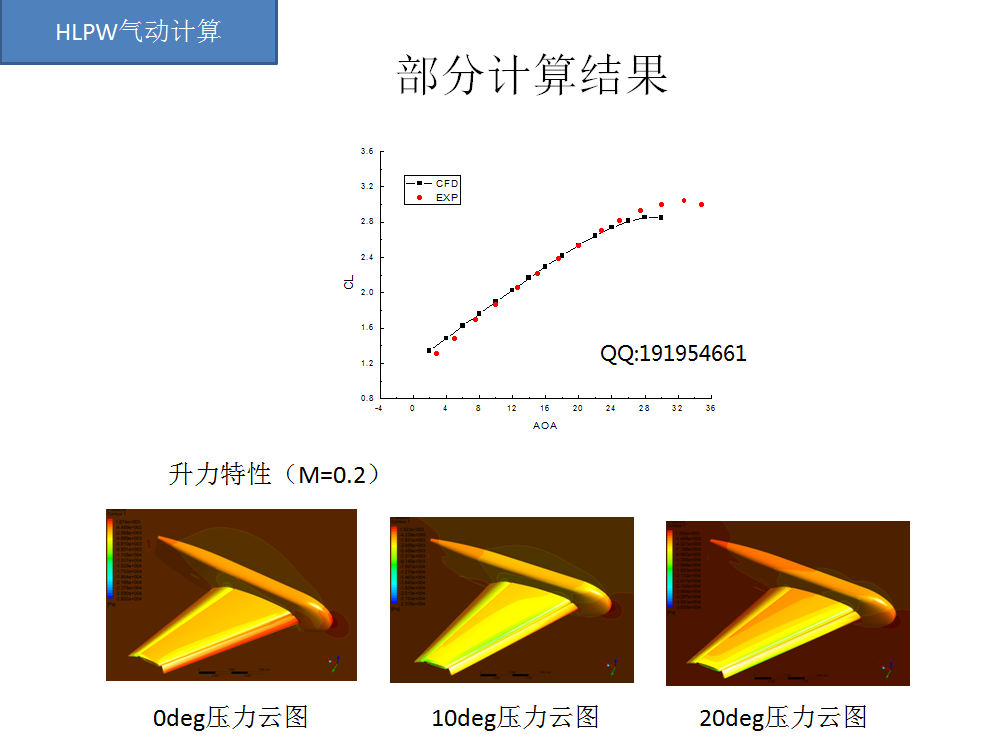

发表于 2012-8-13 08:41:09
TRAP WING 计算
TRAP WING是大家熟知的升力预测标模,小弟也尝试了计算。
toil
toil
266
发表于 2012-8-13 08:45:20
TRAP WING 计算
由于网格数量有限,能力有限,在低攻角及高攻角处,和试验值有较大偏差,还请专家,前辈指教。

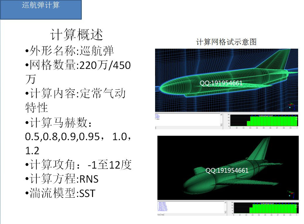

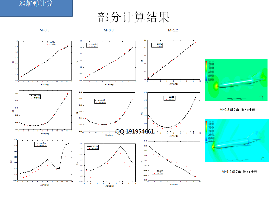

发表于 2012-8-13 08:55:25
巡航弹计算
该模型NASA有详实的风洞数据,从垂直平面气动特性到水平面气动特性,在这里推荐给大家,是练手的好资料。
toil
toil
266
发表于 2012-8-13 09:01:44
巡航弹计算
部分计算结果
toil

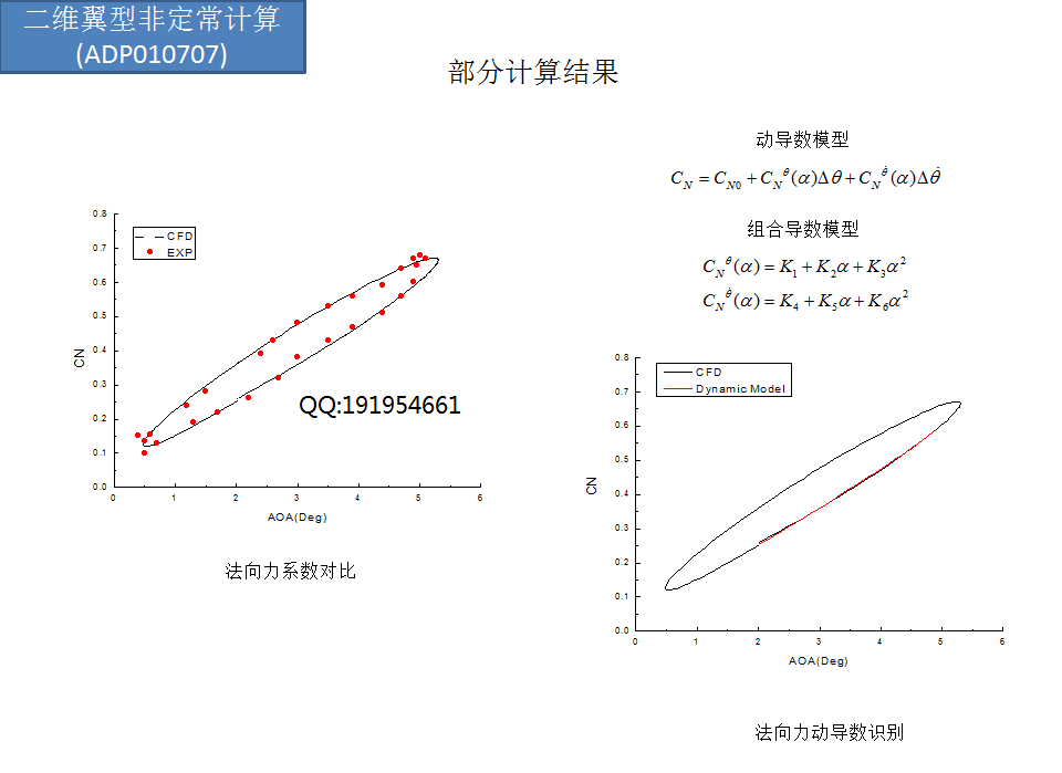

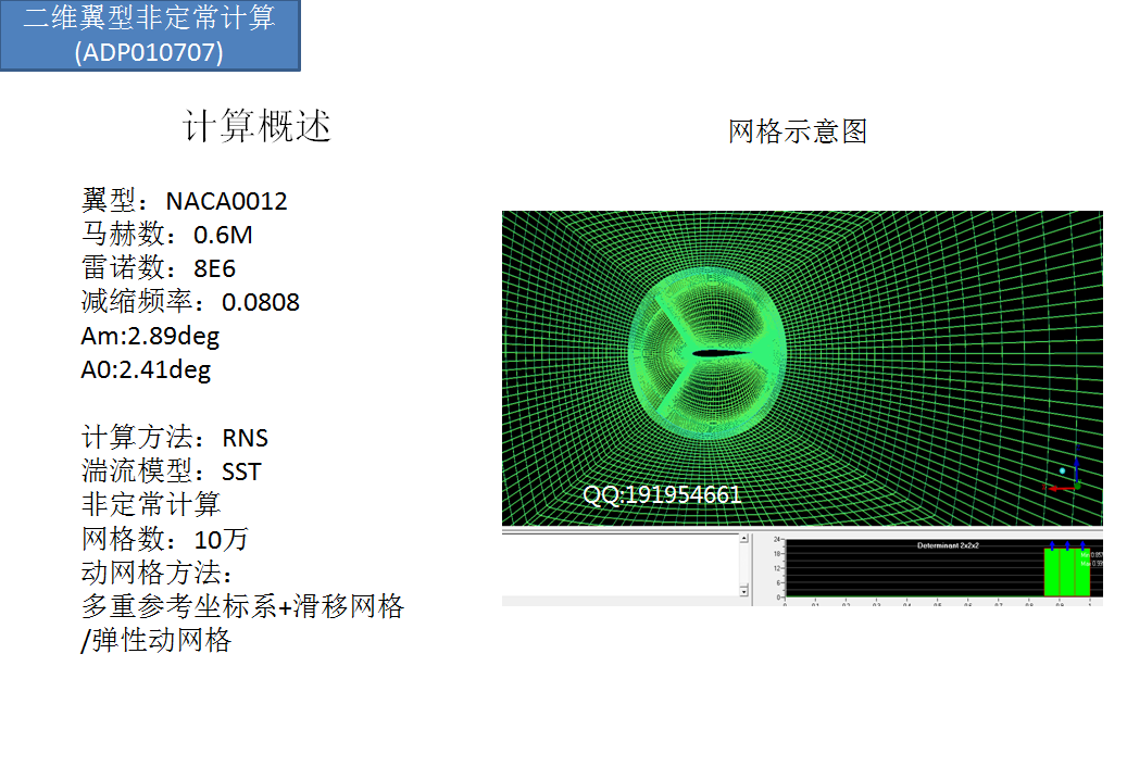

发表于 2012-8-13 09:07:31
NACA0012动导数计算
贴了很多静导数计算的例子,贴些动导数的吧,最简单的二维动导数计算,NACA0012强迫振动,有大量实验数据可供对比。
toil
toil
266
发表于 2012-8-13 09:09:27
NACA0012动导数计算
部分计算结果
toil

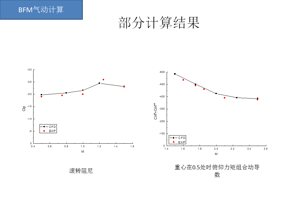

发表于 2012-8-13 09:16:13
BFM 模型动导数计算
Basic Finner Model是常用的动导数计算标模,有大量试验与计算数据可供对比使用。小弟不才,在这个算例上计算精度不佳,还请专家指点。
toil
toil
266
发表于 2012-8-13 09:17:29
BFM 模型动导数计算
部分计算结果
toil

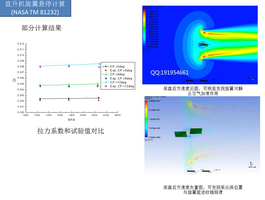

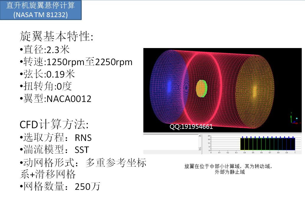

发表于 2012-8-13 09:24:12
在发些旋转方面的计算吧
矩形旋翼,该旋翼是NASA早期用于进行旋翼尾迹测量使用的,外形简单,但仅有悬停数据可供使用。
toil
toil
266
发表于 2012-8-13 09:24:36
旋翼计算
部分计算结果
