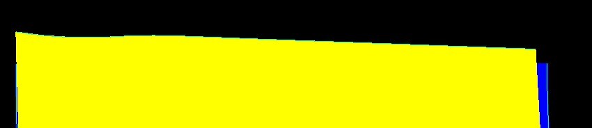

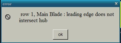

从nrec众导出的geomturbo格式的文件出现错误 求解决
4774
8
huyang007
huyang007
48
发表于 2012-8-23 15:31:47
错误如下
skinga281
skinga281
117
发表于 2012-8-30 13:10:35
我估计你导出来的叶片应该没问题,但是在AUTOGRID5里面,需要保证叶片与机匣和轮毂是相交的,也就是1 叶片要足够长,如果不够的话就用EXTEDND,延长叶片2 机匣和轮毂与叶片得相交,可以直接在GEOMTURO文件里面改起始点位置就行

回复 2# skinga281 的帖子
谢谢 延长之后已经弄好了
