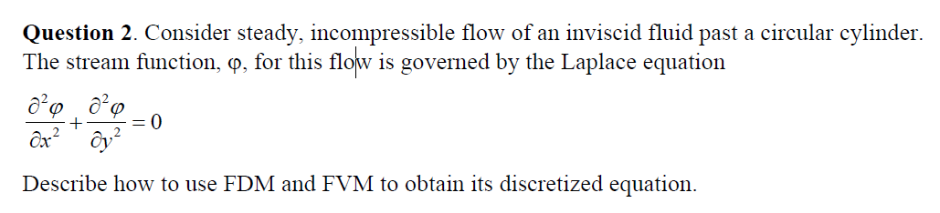

请问如何用FVM的方法来得到拉普拉斯方程的离散表达式啊

这个应该不难吧
如果把那个方程写为
\nabla\cdot\nabla \phi=0的形式,从而n\cdot \nabla \phi 在每个单元面积上的积分=0,辅以边界调件,即可求解了吧?
