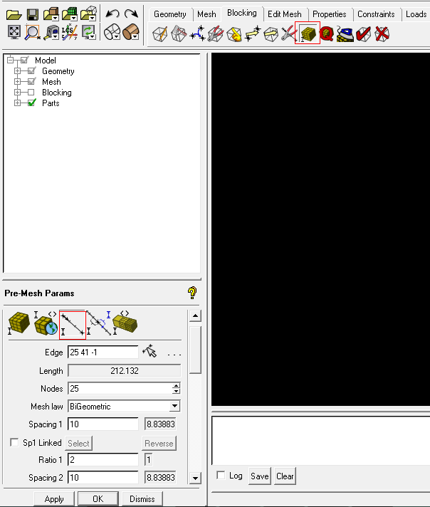

请教各位两个问题,1,用icem生成网格后怎么看曲线上的网格节点数目;
2,生成网格前怎么设置特定曲线上的网格节点数目;

Blocking ----> Pre-Mesh Params ------> Edge Params 在Nodes 下可以查看和修改节点数,修改完直接Pre-Mesh就可以显示了~

发表于 2012-9-10 12:43:49
如图所示~~
