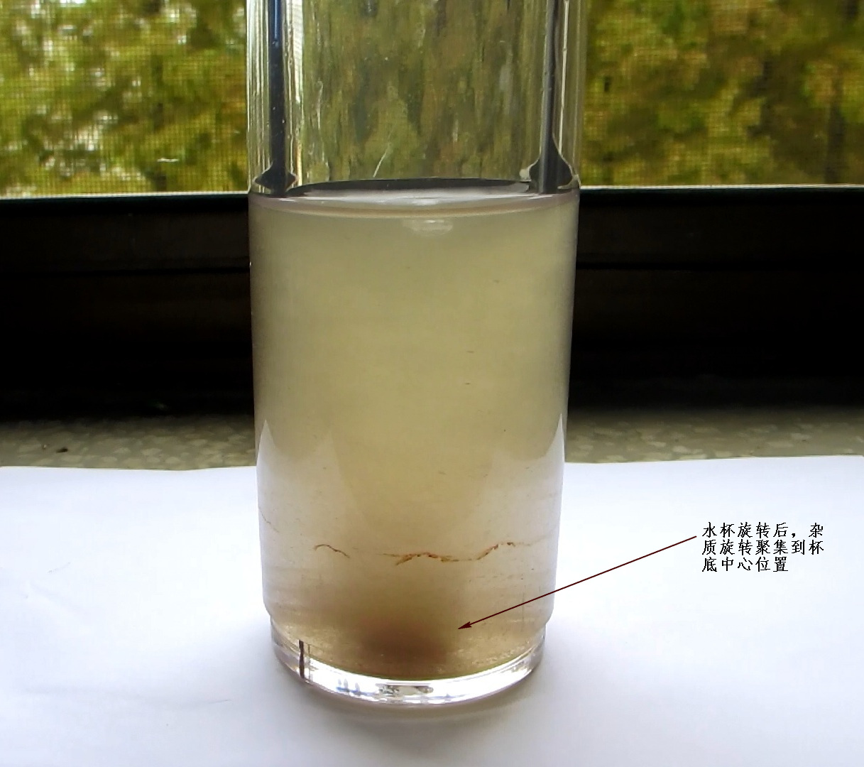

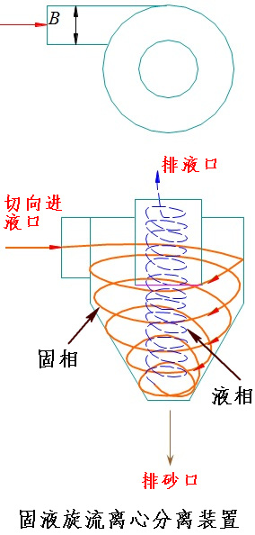

液相中存在固相杂质,利用旋流离心分离装置分离时,过程如图2所示,固相会沿容器内壁下沉直至由底部排出(外围轨迹线),液体会上返排出(中部轨迹线),但是日常生活中我们会发现,比如我用水杯做的实验,水中放入一些泥土,把水杯旋转起来,杂质会很快旋转至杯子中心而下沉(图1),并不会因密度比水大而被甩到杯子内壁上,怎么解释呢?
图1

不知道怎么同时上传多张图片,只好自己回复自己了,这是第二张图片。
图2

旋转液体底部的压力分布是从外边指向圆心,由于杯子底部流体的转动速度很慢,所以固体粒子会在压力梯度作用下运动到中心位置。

杯中的泥土汇聚到中心,主要是二次流的缘故。
