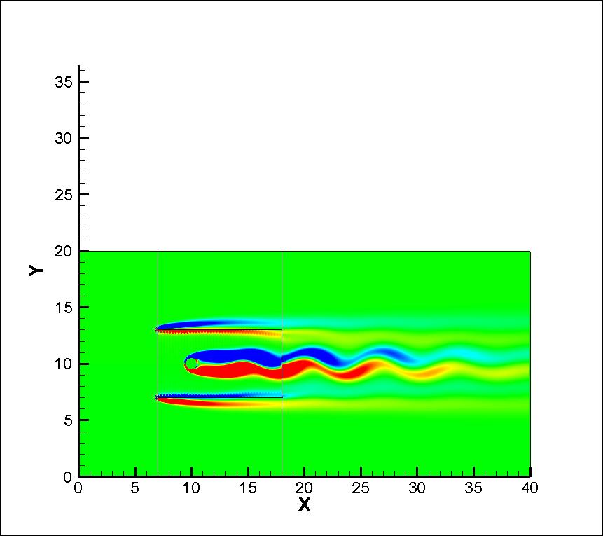

大家好。 遇到的问题是:采用多块网格算Re=100的圆柱绕流,流场是这个样子,不知道是什么原因。

你这个是涡量吗?速度和密度连续否?

发表于 2012-9-19 08:10:30
谢谢onesupeng 的回复。 这个是涡量。速度应该是连续的。

回复 1# tsfed 的帖子
直观感觉就是块与块之间的数据交换没有处理好,可以仔细查下这块相关的代码!

检查一下多块之间的连接,应该设为interior或者interface,而不是wall,你这个应该是wall了,所以看上去流体无法穿透,没有数据交换~

回复 4# hustczh 的帖子
谢谢hustczh的回复。 检查以后现在宏观量连续了。 非常感谢。
