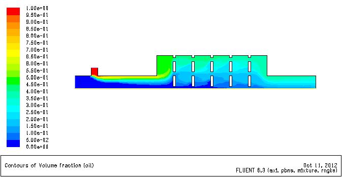

我用FLUENT仿真3%浓度乳化液的配制,油和水以一定的比例分别从两个入口进入乳化器,利用水的湍流把油打碎,从而油水混和,采用了湍流模型和MIXTURE多相流模型,仿真结果总是不对,浓度超出预设值,大概10%,且分布不均匀,而我的目的就是要油相分布越均匀越好,求大神帮忙分析下,谢了,油相体积分数图见附件
