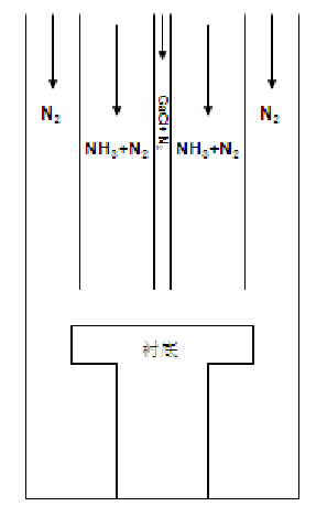

怎样设置如要求的GaCl和NH3的百分比?
计算质量守恒、动量守恒、能量守恒的边界条件如下:
1.进气口边界条件:进气口采用v elocity  inlet 边界条件;G a C l进气口速度为0.00  21 6 6  47 2 m /s,G a C l所占质量百分比为0.4;N H3 进气口速度为0.26 2  1 1 6 3m /s,N H3 所占质量百分比为0.6;主载气N2 进气口速度为0.1m /s。
2.出气口边界条件:采用o ut f  l ow 。
3.衬底边界条件:光滑,无滑移,温度为13 2  3.15 K 。
4.其它壁面边界条件:光滑,无摩擦。
