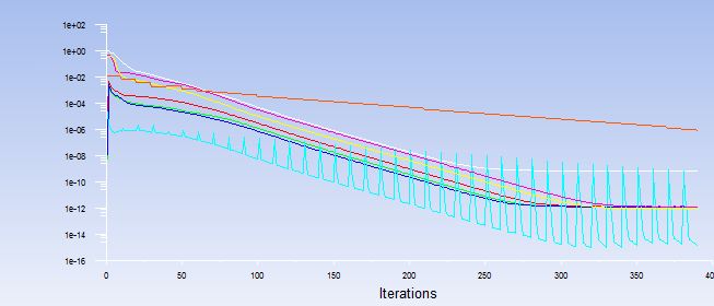

energy残差曲线

发表于 2012-12-27 23:16:41
对几个建筑物的空间热环境的模拟,边界条件设的是速度入口、压力出口,顶面和侧面设的是对称边界条件,太阳辐射用的是DO 模型,用的solar calculator计算的相关参数,为什么energy残差曲线不收敛?速度入口和压力出口设为一样的温度,有关系吗?
