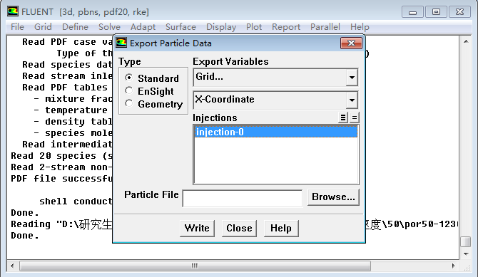

发表于 2013-1-2 07:55:12
你指的导入颗粒的坐标是在这里的吗?这里面颗粒的坐标只能到处一个坐标轴的啊,何况如果是非稳态的话,那每个cas都要这样导出,这工作量不是很大嘛
fty0083
fty0083
1351
发表于 2013-1-2 08:21:53
回复 8# 5超7 的帖子
所以我说写code喽,都能导出来。
