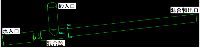

大家好,小弟在模拟液固两相流的问题。所建模型如图所示。主要就是模拟水和砂在混合腔内的混合过程,得到水砂的体积分数分布图,从而优化混合腔的结构尺寸。该模拟应该采用什么样的模型呢?不知道各位高手有什么建议吗?请不吝赐教。

vof或者mixture都可以吧

哦。谢谢哦。整个管内都是高压环境,管子的内部是高压环境,大约25MPa,知道怎么设置吗?
