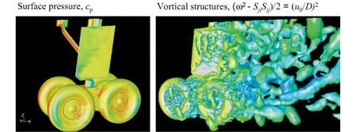

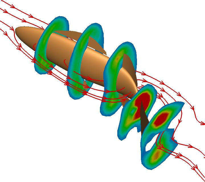

相信很多人都有这个疑问,会的帮忙解答下,假设fluent 已经输出涡量了,怎样才能做出下面的效果
发表于 2013-1-24 09:37:57 | 显示全部楼层
好吧,要想做到这个还真不大容易。
先说第一幅图。流线部分可以通过点击streamline的那个框,进去就知道该怎么做了。再说那几个界面的做法:采用data->extract->slice from plane,截相应的几个面,取消每个面的shade。然后显示每个面的等值线云图。点击进入云图color cutoff,选取恰当的值,并调节levels里面的东西,就可得到第一图。
第二图是固体面上的压力云图,没有难度。
第三幅图是Q准则的涡结构。首先计算出Q值,采用iso-surface of Q,然后采用某个量着色,就可以。如果你不会计算Q值,那么用涡量的绝对值就可以,也可以得到大同小异的东西。

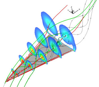

发表于 2013-1-24 09:43:55 | 显示全部楼层
为了表明我不是乱盖,做一个示例
[ 本帖最后由 onesupeng 于 2013-1-24 01:44 编辑 ]

 楼主| 发表于 2013-1-24 12:38:02 | 显示全部楼层
回复 3# onesupeng 的帖子
你这个图的截面大小和形状是怎么控制的啊
发表于 2013-1-24 12:49:07 | 显示全部楼层
点击进入云图color cutoff,选取恰当的值,就可以控制大小,形状由流动特征控制

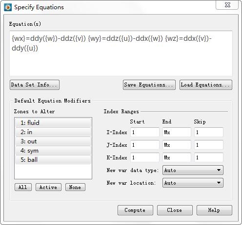

发表于 2017-8-31 21:00:55 | 显示全部楼层
onesupeng 发表于 2013-1-24 09:37
好吧,要想做到这个还真不大容易。
先说第一幅图。流线部分可以通过点击streamline的那个框,进去就知道 ...
大神请问下,我这里在网上搜到一个在tecplot里实现Q准则的代码{Q}=-1/2*((ddx({u}))**2+(ddy({v}))**2+(ddz({w}))**2)-ddy({u})*ddx({v})-ddz({u})*ddx({w})-ddz({v})*ddy({w})。请问下这个怎么在tecplot中实现
发表于 2017-8-31 21:21:09 | 显示全部楼层
F:\
这个粘贴进来后怎么做,没看到有在choose the vector variables 里面选择wx,wy,wz啊,求大神给讲一下
