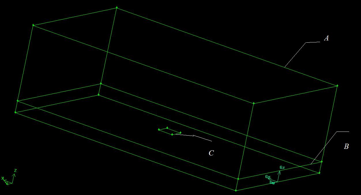

说明:图中A是房间(体),B是地板(面),C是地板上的散流器(面)
问题描述:首先体分割:用B去splitA,将A分成两部分,一部分是房间(A上部),一部分地板下的空间(A下部);然后面分割:用C去splitB,相当于(A下部)的风可以通过C流入(A上部),第一步没杀问题,但做第二步的时候gambit提示:WARN:Connented geometry may be imprinted by the requested  operation.
请高手指点啊,为什么会出现这个问题,怎么解决呢?

b切a的时候选择连接了么?
 楼主| 发表于 2013-2-7 11:55:53 | 显示全部楼层
两部操作都选择连接了
发表于 2013-2-8 01:33:07 | 显示全部楼层
手机看不清楚。可能切割的顺序不对吧…
 楼主| 发表于 2013-2-8 09:19:17 | 显示全部楼层
谢谢,是顺序不对,刚又重新割了,没问题了~~~谢谢
发表于 2013-2-9 00:14:19 | 显示全部楼层
手机看不清楚图片,你是哪里顺序不对啊?
 楼主| 发表于 2013-2-9 09:07:10 | 显示全部楼层
先建两个体(A和A上面部分),一个面(C),我后来是先用面splitA上面部分。然后在用A上面部分split整个A房间,就ok了

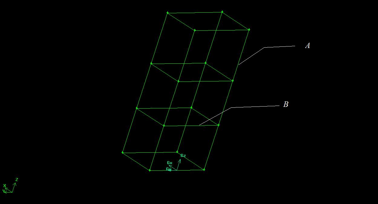

还有这个问题请教,gambit建模中(多孔的计算机机柜)问题,谢谢了
说明:图中A(体)是一个计算机柜,B(面)是机柜中各分层的隔板
问题描述:在gambit建模的时候,机柜的前后表面,以及各分层隔板需要开很多很多很多的孔,直接画圆然后复制的办法好像不可行,不知道有什么办法能解决这个问题,请高手指点啊!
