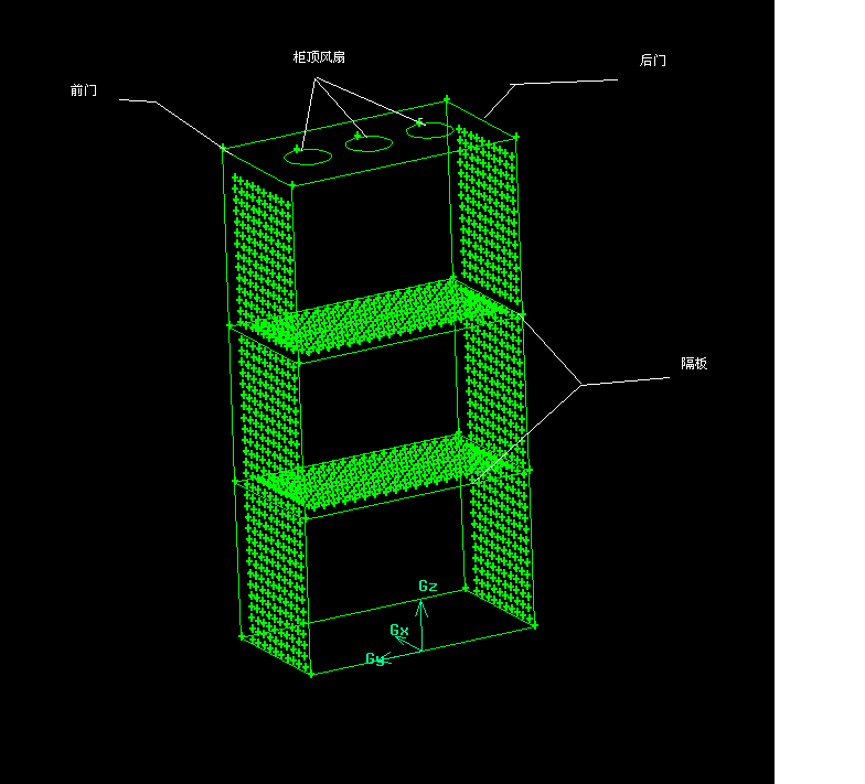

前面帖子曾经求教过,感谢各位大神的指点,不过,之前我描述的不够清楚,感觉和各位的解释对不上,另外,第一次搞多孔介质,实在一头雾水,还望各位大神好人做到底,尽量给小弟解释详细一点,谢谢了!
问题描述:图中为计算机柜,前门和后门以及中间的隔板均为多孔板(图中只画出部分孔,实际情况要更多),中间隔板上有热源,顶部为机柜的风扇,柜子底板和两侧板可定义为wall,同样10台机柜放在房间里面,房间送风定义为速度入口,机柜孔板前后的压力及速度均是未知。那么我这种情况是否适合多孔介质模型,如果适合,那么该怎么确定1/a和c2,请大神们给点详细的解释吧,谢谢了!

发表于 2013-2-13 13:23:55 | 显示全部楼层
粗看楼主的模型,不适合用多孔介质
 楼主| 发表于 2013-2-13 15:01:52 | 显示全部楼层
那就麻烦了,这些孔画起来还有网格划分,工作量太大,而且太容易出问题,孔太小
 楼主| 发表于 2013-2-13 15:59:51 | 显示全部楼层
我这个可以用多孔跳跃吗?多孔跳跃是不是一定要有真是速度和压降才行
 楼主| 发表于 2013-2-13 16:29:43 | 显示全部楼层
或者可以可以把每个多孔板做成一个薄的体,多这个体采用多孔介质模型呢

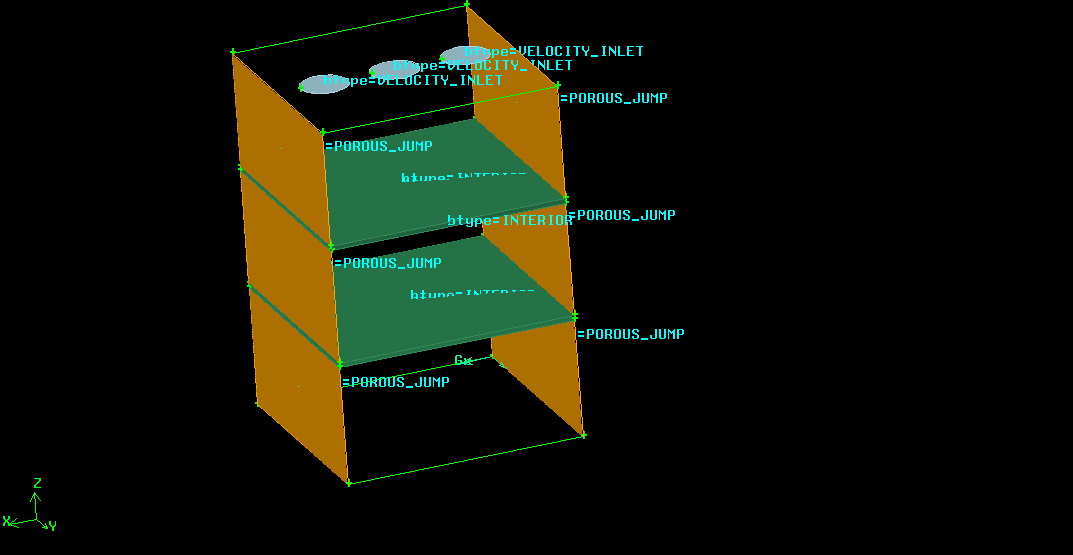

发表于 2013-2-14 14:15:58 | 显示全部楼层
我将你两侧设定为POROUS﹍JUMP,中间隔版的部分设定为INTERIOR,之后在FLUENT的中间隔版设定为POROUS ZONE设定为
发表于 2013-2-14 14:19:44 | 显示全部楼层
在进行设定你的孔隙率,1/a、C2的部分http://wanghack.blog.hexun.com.tw/26305107_d.html

 楼主| 发表于 2013-2-14 15:25:02 | 显示全部楼层
谢谢提示,获益匪浅,继续请教:
POROUS  JUMP:两侧设为POROUS  JUMP后他的参数该怎么设定呢,我记得好些材料上写的POROUS  JUMP需要真实速度和压降,不知道具体情况是不是这样?而在参数设定中face permeability是什么参数,开孔率?还有下面的C2怎么设置?
POROUS ZONE:而对于POROUS ZONE的设定,我的介质是空气,那么他的Dp应该是多少?公式中ε(孔隙率)指的是开孔率吗,他和POROUS ZONE中设定条件fluid porosity这个参数(好像也是开孔率)是一样的吗?
发表于 2013-2-14 18:00:47 | 显示全部楼层
回复 8# Leaderchang 的帖子
建议楼主多看看帮助。我说说自己的看法:
多孔跳跃:face permeability这个指的是渗透率,C2是内部阻力系数,相当于欧根公式求得的第二个参数。你真实的速度和压降都不知道,这两个参数的设定无从谈起。这两个参数最好由实验得到。
多孔介质:ε(孔隙率)这个物理量我觉得可以这么理解,就是你空气在你这个多孔区中所占据的比例,这个参数就是fluid porosity。
还是那句话,楼主多看看帮助!
