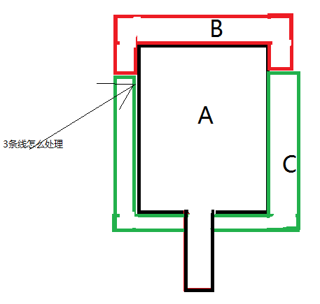

如图,A,B,C是3中材料,A是要浇注的铸件,B是保温冒口,C是下面的铸型,请问这样建模对吗?液体从下面往上浇注。
我是在proe中分别建立3个单独的零件,然后装配的,装完没有做合并、切除运算,但是在procast中有交叉网格 。

回复 1# dengbitao 的帖子
可以不装配 呀 分开画 再导入
