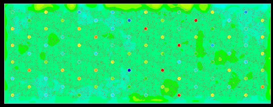

刚接触fluent模拟软件,老板就让做了个我认为很难的。。。各位大能可能觉得很简单了。。。问题如下:
一共有96根管子,插排布置,空气流向是y轴方向。网格随便画的,想先看看趋势是否正确。
在gambit里面是先画了个矩形,然后是96个插排不值的圆形,用的是面和面之间的剪切,选择的是connected,不是布尔运算。进出口为y方向,进口设置为flowrate inlet,出口为outlet,矩形其他的避免设置为wall,圆形,即管壁也是设置为wall,矩形内部走空气,即fluid,圆形内部设置为solid,之后再fluent里面设置为铜。如下图001,红色边界为出口。即从上到下为y轴负方向。
在fluent中设置的层流模型,有换热,非稳态,边界条件设置:
进口处设置为质量流量,流向为y轴正向,即从下向上流动。
矩形wall边界设置为绝热,heat flux为0。
圆形边界设置为耦合,设置成热源,产热率为定值。
算法采用simplec,离散都是二阶。

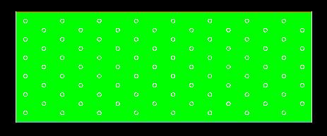

结果如图002。。。。。。温度

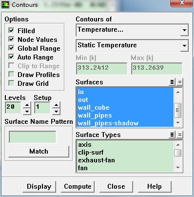

趋势不对,而且管子的温度分布明显不对,没有规律,而且
温升几乎没有,如图003空气质量流量是0.8223 kg/s,矩形长960mm,宽360mm。
请各位大神指点一二,小弟不胜感激!!!

发表于 2013-3-19 21:20:35 | 显示全部楼层
图片看不到?
流固界面应该是interface,不能用connected的方式来做网格。
[ 本帖最后由 a2883524 于 2013-3-19 13:22 编辑 ]

回复 4# a2883524 的帖子
谢谢!还有个问题,
如果把固体界面设置成了interface,那么怎么在固体界面上设置热源啊。
