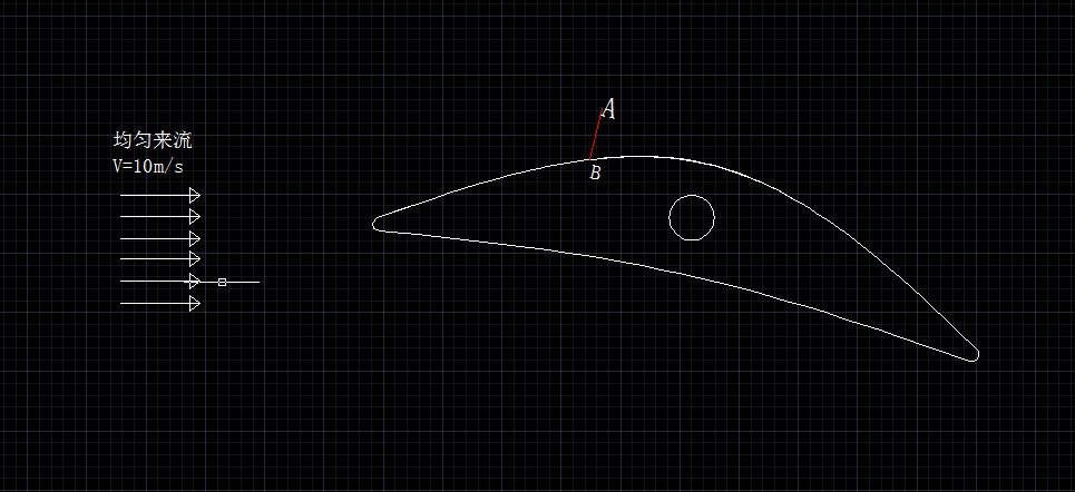

问题描述:一个机翼截面以一定攻角置于均匀来流中,机翼上方运用fluent里的
“fan”功能放置了一个轴流式风扇(图中红色线段AB):通过设置线段AB两段
的压力差来使得线段AB模拟一个现实的轴流式风扇。
疑问:如何求得这个风扇所消耗的功率(或者风扇对流体所做的功)?
如有大神能指点一二,小弟在此先谢过了!

可以看扭矩呀

这个是二维问题,这个fan功能只是设置了一个压力跃迁而已,没有扭矩神马的涉及啊。。。

对于可压流动,如果只有压力变化,那么这个风扇只影响了动量方程,并没有能量的输入。一个合理的fan模型必然包含了能量方程,也就是温度的变化。换一个说法是,这个轴功率,也就是能量的输入是合理的风扇模型的输入部分。事后再计算风扇的轴功率,从物理概念上来说,是不合理的。当然,你还是可以通过给一个效率来估算一下轴功率,并看一看出口温度可能差了多少。如果是不可压的话,物理上应该是可以的。通过假定效率,应该可以估算能量输入。
