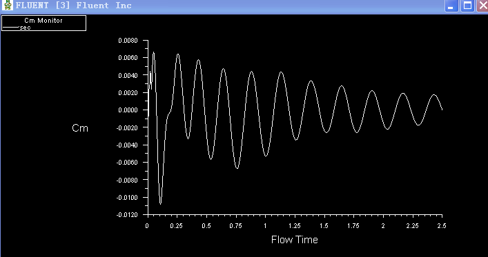

大家好,我是研究钝体绕流的,有个问题不明白,为什么我得到的升力系数监视曲线到后面是越来越小振幅的正弦曲线,而文献是等振幅的正弦曲线?谢谢大家了!

再往后计算看看!

计算了,是那种衰减的正弦,振幅越来越小,云图更没有出现涡,怎么回事啊?请大侠明示!谢谢

看看格式的设置,是否耗散过大,另外继续算下去,等待进入等幅
