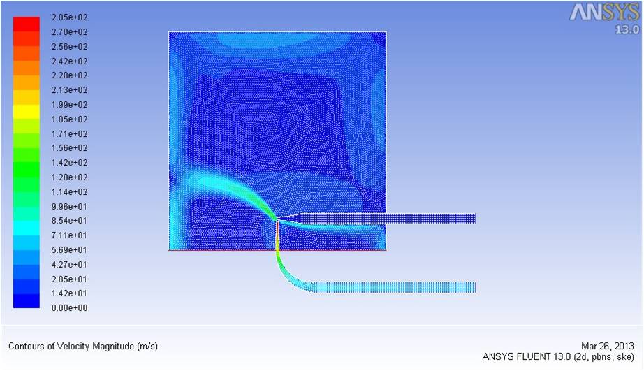

高手帮忙看下我的fluent DPM喷射应该选什么雾化模型

我的物理模型原理:气从下面进,利用高速流动的气流造成横向水管口的负压,水被吸出,同时被高速的气流雾化。我想选用气体辅助雾化模型,但一直苦于找不到这方面的实例,用气体辅助雾化模型初步计算了下,跟实验差距还是比较大。希望高手能帮我看看,我这个模型对不对,如果有实例的话帮忙传给我。

发表于 2013-4-7 10:00:08
我也在研究这方面,交流一下吧,39188918
