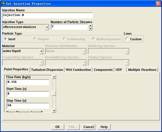

大家好,本人需要模拟房间内人咳嗽出来的粒子轨迹,用的是DPM离散相模型,可是我试了好几种injection type,出来的particle tracks都只有一个点,这是什么原因呢?纠结了好久,希望有高人帮忙解答,万分感谢!!

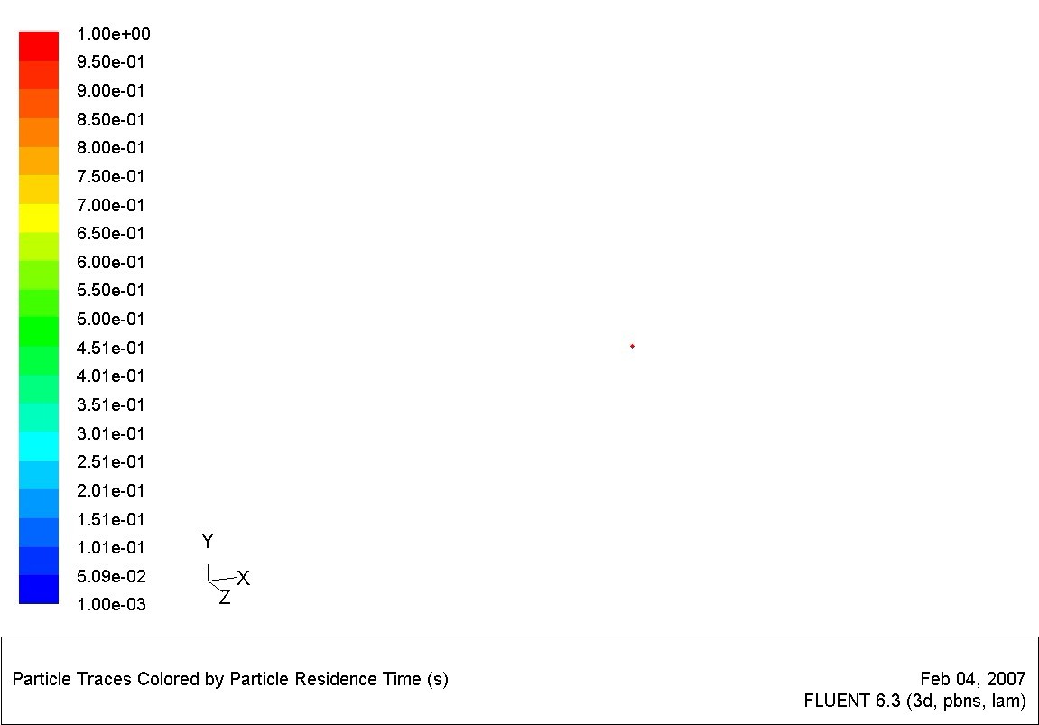

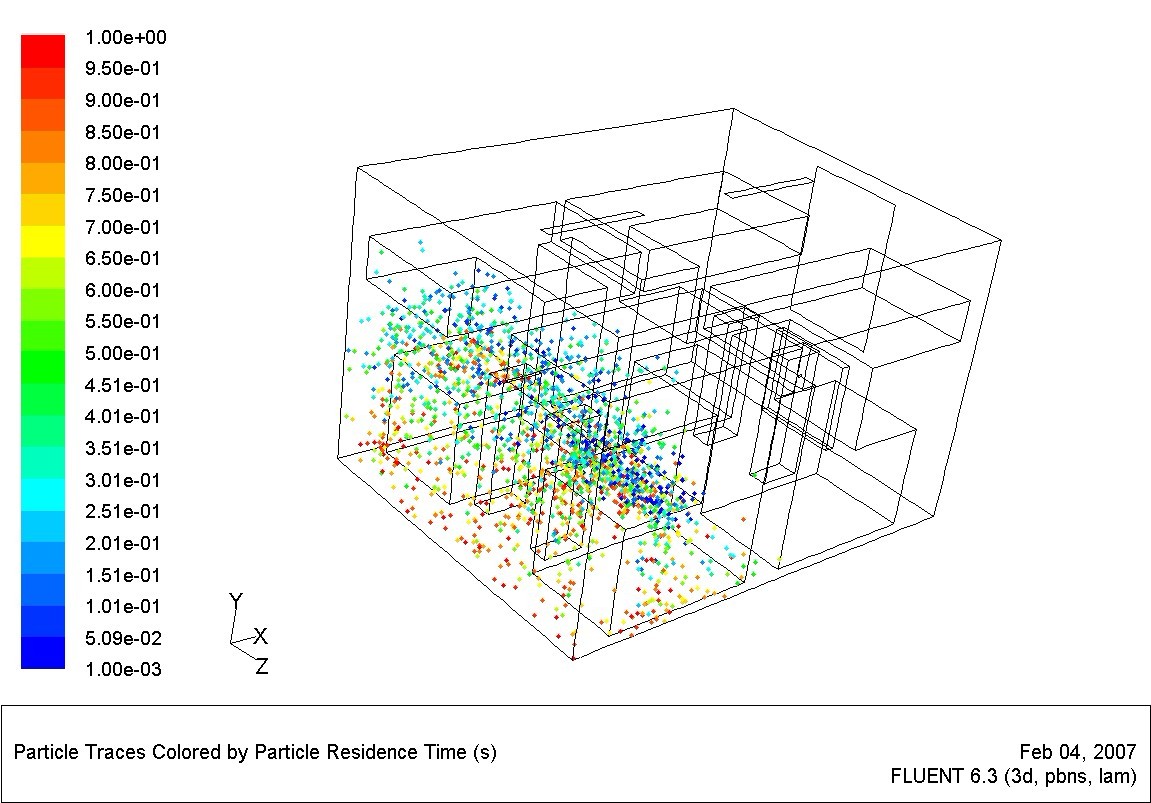

我做的主要是模拟一个封闭房间内人呼吸、咳嗽和打喷嚏情况下的粒子传播路径。房间里面有一个散热器供暖,考虑了辐射和自然对流,辐射模型用的是Rosseland模型,网格用的是非结构网格,总共27万。房间高2.8米,粒子的喷射位置大概1.4米。我试了很多种injection type,出来的图都只有一个点,只有effervescent/flashing atomizer出来的图看起来还好,但是时间貌似不太对,我的粒子出口速度只有0.2,m/s,不应该在1s就运动那么远 1.jpg

我觉得你的结果还是很多颗粒,只是倒数第二个图只有一个颗粒,但是最后一个又有很多颗粒,应该是你选择了不同的显示类型吧。
你选择是非定常模型么?按照我的理解,最后一个图并不代表1s后的颗粒状态,而是整个区域所有的颗粒状态,因为dpm模型,只要设置dpm后,根据流场整个区域的dpm颗粒都是会自动计算出来的,包括所有时间段的。
不知道以上解释是不是你想了解的。

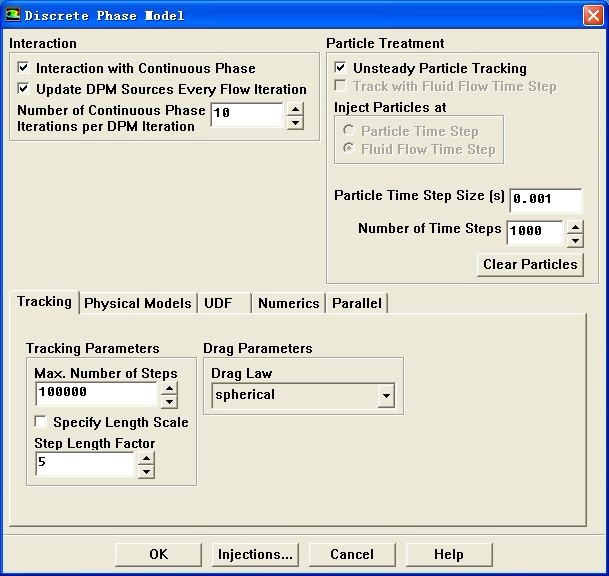

我之前算的是先算稳态的连续相流场,等收敛以后再加入非稳态的离散相。后来想说把连续相和离散相耦合起来,就把稳态的连续相和非稳态离散相同时算,但是这时候我发现连续相的残差图变得很波动,感觉像是收敛不了的样子,而且温度场的结果变得很怪。请问你,连续相和离散相同时算的时候,怎么样才能让连续相收敛呢?

多计算几步,如果连续相的波动稳定了的话,也可以算是收敛了。
