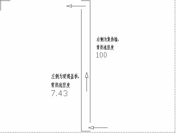

我想模拟利用太阳能加热矩形腔体的空气,如下图所示,左侧玻璃板热流密度7.43,右侧吸热墙体热流密度100.空气从右下侧进入,左上侧流出。空气与玻璃板、集热墙之间存在对流换热,玻璃板与墙体之间存在辐射换热。我的疑问是玻璃板与集热墙之间的辐射模型该用哪个模型?我觉得S2S,但是S2S是不是只用于封闭的腔体之间的辐射换热啊?请大家指教

都不是封闭空间,用什么s2s啊。可以估算一下光学厚度,看看用哪种辐射模型合适

额,您的意思是S2S只能用于封闭区间才行,是吧?谢谢,您。

do模型 通用模型 都适用
