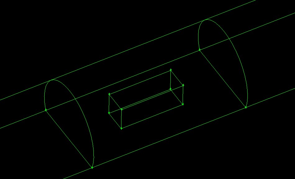

先画一个体,在里面掏出一个小方体,剩下的体网格怎么画啊?求解
附件里是模型,我是新手,求高人指导

钱币原理分区,不难

o网格 切割掉

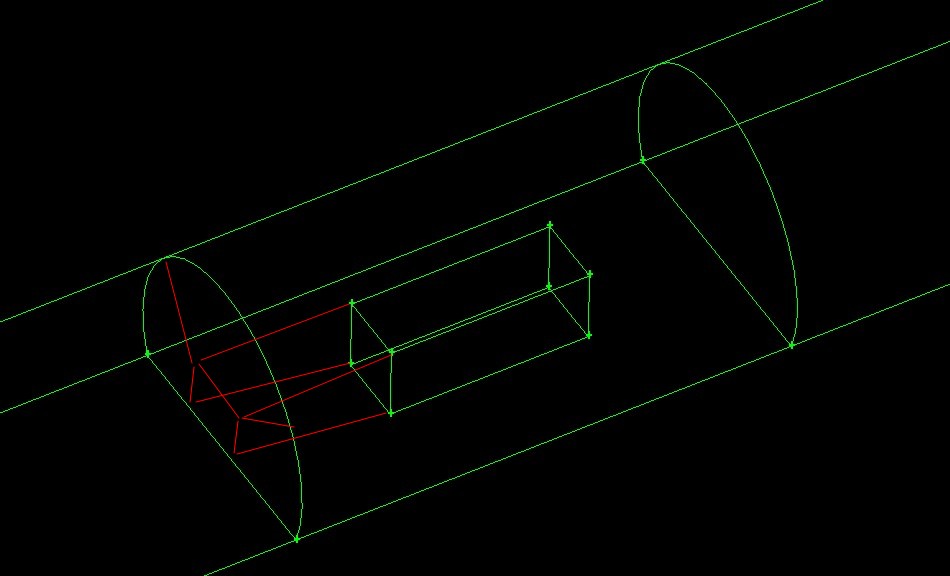

大概如下图分割,在gambit中,这个还是需要慢慢去做,不像ICEM那么方便!我只分割示意了一部分,自己再补充完整!
