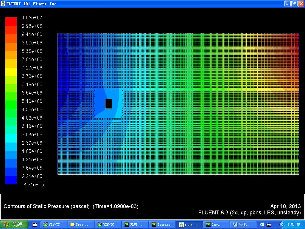

残差都到10e-12 级别的了,怎么压力分布和真实情况相差很大,而且速度分布图勉强还可以接近真实流场?采用fluent大涡模拟,网格质量都不错。如下图
压力图

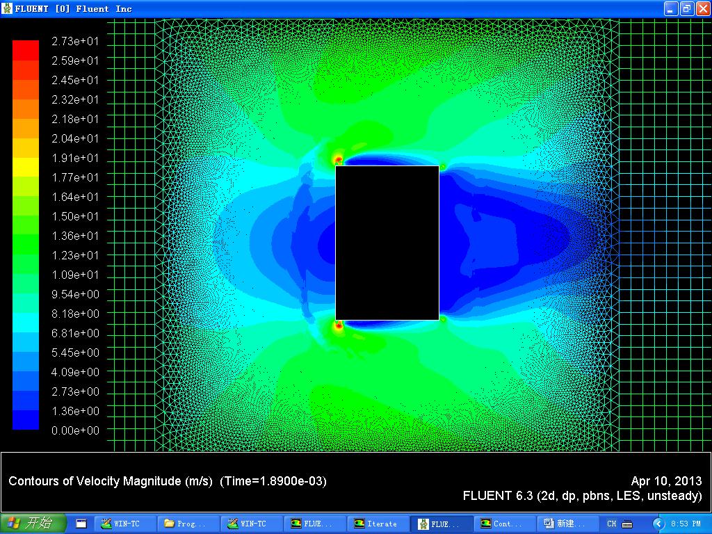

局部速度

发表于 2013-4-11 10:28:52
回复 2# hongfu2233 的帖子
网格连续性不很好吧

发表于 2013-4-11 14:42:07
满足Y+的要求?这么看着不太像!

发表于 2013-4-11 14:52:37
回复 3# 小七工作室 的帖子
收敛很快的,网格没什么问题吧!连续性不好会产生这么大的影响?

发表于 2013-4-11 14:55:23
回复 4# csuperfect 的帖子
一开始我用k-e稳态算,钝体沿壁面Y+都小于一或接近1,只有很少部分大于1。呵呵,版主大侠,看着什么地方不太像?网格有问题吗?
多谢啦!

发表于 2013-4-11 14:56:27
补充一下 用les算 现在y+在1.5左右,不会有问题吧?
