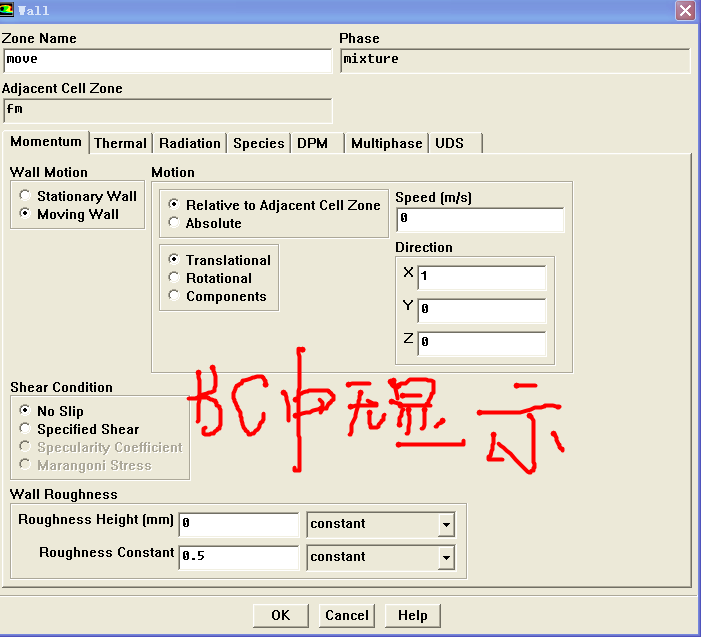

跟各路大神请教一个软件匹配问题
fluent初学者,安装的fluent6.3.26+vc6.0
想用使用udf实现动网格,编写的c在编译成功后,定义boundary condition添加运动方式时没有udf选项?
在网上查了一下没发现有人跟我遇到同样的问题

补充一下,在define-dynamic mesh 下只有parameters可选,zones,events 都不可选

应该是你的udf写的有问题吧

楼主太扯了!挂上动网格的udf,却跑到滑移网格面板下去找。

原来dynamic meshs 只能在dynamic mesh-parameter/zones里边设置?而boundary condition里边只能对滑移网格 的运动进行设置?
可是help文件里说的是编译后就可以直接在下拉菜单中选取了?

谢谢你的回复,udf是对的,只是我在设置运动区域时搞错了地方,应该在dynamic mesh里边设置的、、、
哎,我还是图样图森破。。。
