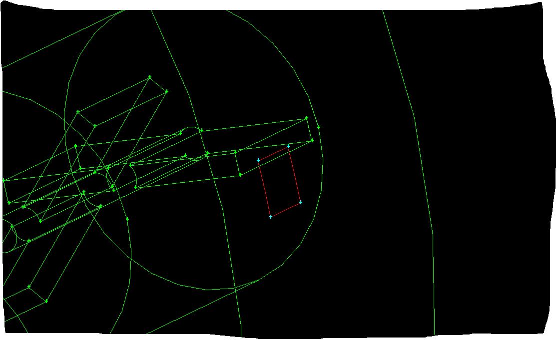

用Gambit建模,在一个大的面上截取一小部分作为速度入口,分别设置好后导入fluent里面没有了,怎么解决,如图

话网格了吗,fluent只识别网格的
