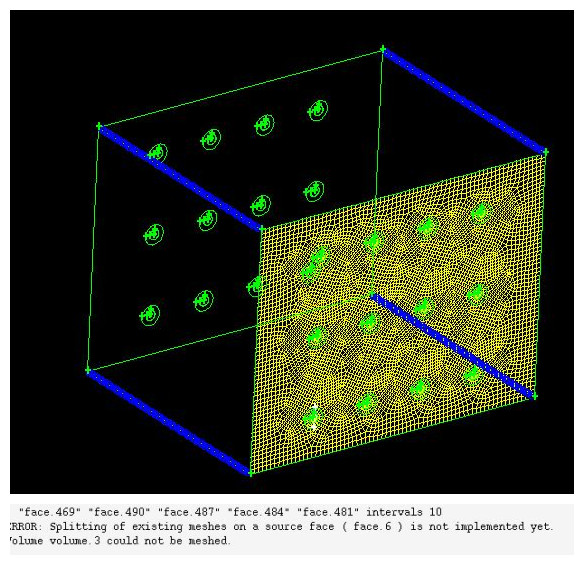

各位大侠,你们好。用FLUENT做锅炉炉膛燃烧模拟,在画燃烧器区域网格时,将其网格加密以后,准备用COOPER方法生成该区域的体网格,但是生成不了,图和警告提示如下所示,不知道怎样解决,请各位帮忙,不胜感激。

要将一个一个对应的喷嘴区域切割成单独的块再
用cooper

回复 2# a2883524 的帖子
解决了,谢谢。现在又遇到了新的问题,我做的是锅炉煤粉燃烧,在燃料设置里,PDF生成不了,不知道高手采取的是什么办法呢?
