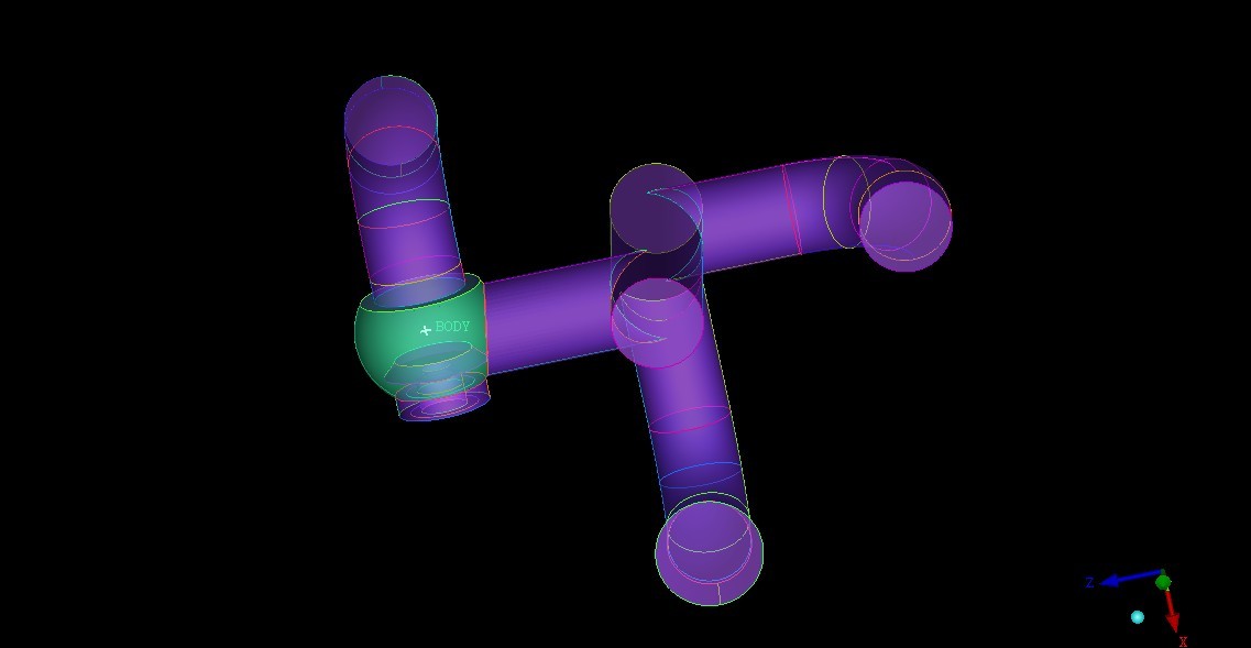

这阀门我用ICEM花了好长时间都没有比较好的思路,求大神门帮我看看,例子是ICEM11.0里面自带的

发表于 2013-5-2 19:53:01 | 显示全部楼层
这个那个是阀门?好像都是管道呀

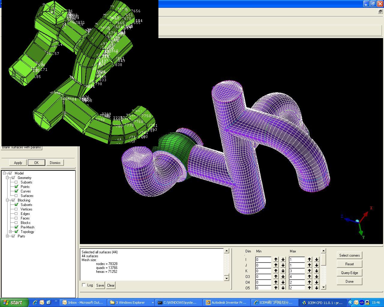

发表于 2013-5-2 20:27:26 | 显示全部楼层
回复 1# laicsh 的帖子
用快拉伸应该可以搞定的

 楼主| 发表于 2013-5-3 13:06:26 | 显示全部楼层
回复 2# 小七工作室 的帖子
是阀门,里面细看里面结构比较复杂
 楼主| 发表于 2013-5-3 13:08:09 | 显示全部楼层
回复 3# 5超7 的帖子
拉伸只能解决一部分问题,到那球那就没辙了

发表于 2013-5-5 20:58:05 | 显示全部楼层
做得很不错呢  加上边界层就可以了
发表于 2013-5-6 14:01:55 | 显示全部楼层
回复 4# milaoshu 的帖子
拉伸靠的是耐心。这个模型直接切我觉得很麻烦
 楼主| 发表于 2013-5-6 16:08:01 | 显示全部楼层
回复 10# 5超7 的帖子
拉伸部分我传了BLOCK,就只剩球那一块了。。。
发表于 2013-5-13 08:03:41 | 显示全部楼层
回复 6# laicsh 的帖子
你可以在球这里建立block,然后再进行块拉伸,这样子应该就可以了!
