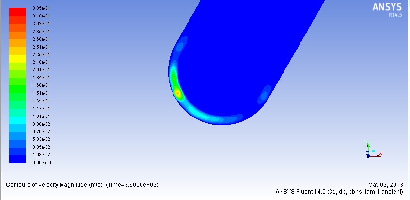

请问各位,fluent可以计算多个封闭的不连通的域吗?比如一个是空气,一个是水,并且2个域之间没有连通。
如果可以,那需要给水域加热,具体的设置怎么设呢????分厂谢谢各位啊!!!急!

因为我模拟的是真空管,结构本身就分不开啊!

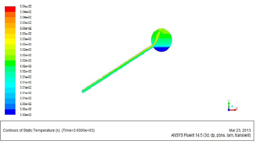

计算的是一只真空管带水箱的模型,真空管是有2个同心圆柱组成的,2个管之间是真空夹层,内管里面是水,内管外面有一层涂层,我把模型的图上传一下请大家帮忙看看
第2副图是真空管的底部,出现问题了我的就散,想请大家帮忙看看是哪出了问题。谢谢

可以用瞬态计算下

我用的就是瞬态的,在y方向上加重力加速度,在真空管的涂层上边界用耦合墙,给定热源,真空管底部外面是有一换热系数的对流换热墙,底部内管是绝热墙,真空管的外面的玻璃管是对流换热系数的对流换热墙,这样的设置是哪出问题了吗?计算会出现真空管的底部空气夹层速度最大?应该不对!理论正常情况应该是空气夹层是几乎没速度的,速度应该出现在真空管的内管里面的水域里。请问是怎么回事?
