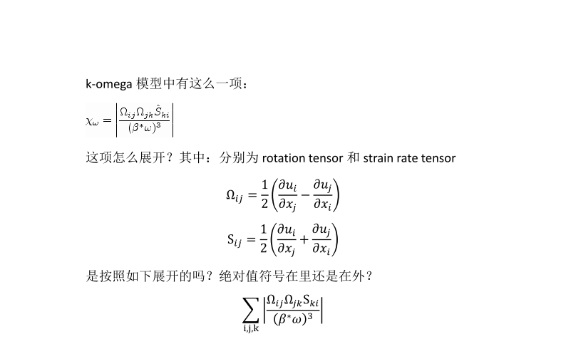

k omega模型中的张量怎么展开

见附件。

绝对值在外面
