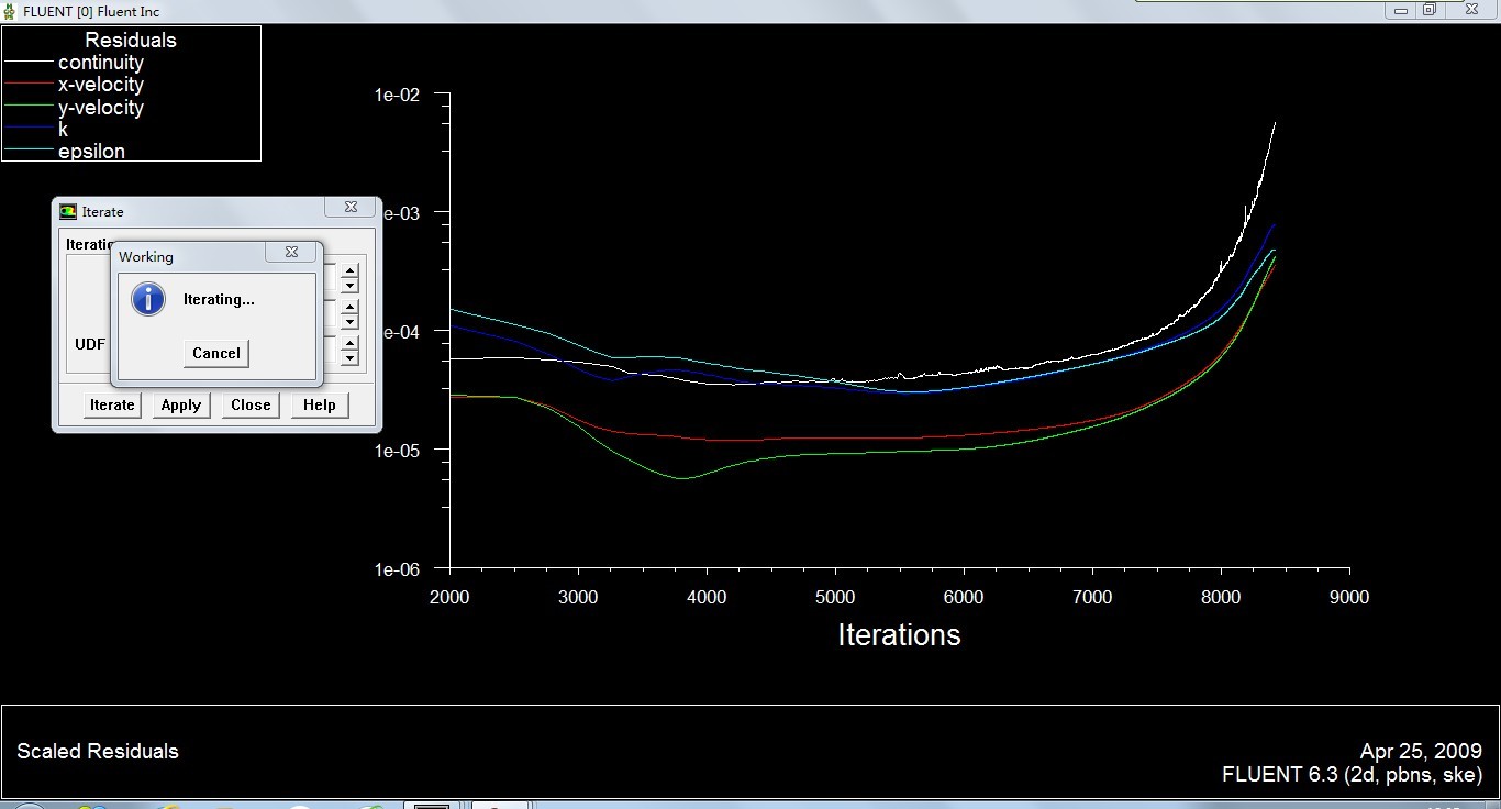

我现在做本科毕业设计,题目:CHR1型车的横截面的气动性能分析,建了一个二维模型,在gambit里也画好了网格,用非结构、三角形的网格划分的,大约有60万个网格,导入fluent后,没有设置什么,就设置了一个进口速度为40m/s,定常,选折的是 k-ε 双方程,残差设置为10的负6次方,选simple算法,离散格式选二阶迎风,其他的都是默认设置,可是结果就是不收敛,发散了。请哪位高手指点指点,毕业设计啊,做不出来不能毕业的,急。。下面有我上传的二维模型,以及用上述设置在fuent里计算所得的残差图,速度和压力云图,请大家帮忙分析一下,感激不尽。。。。

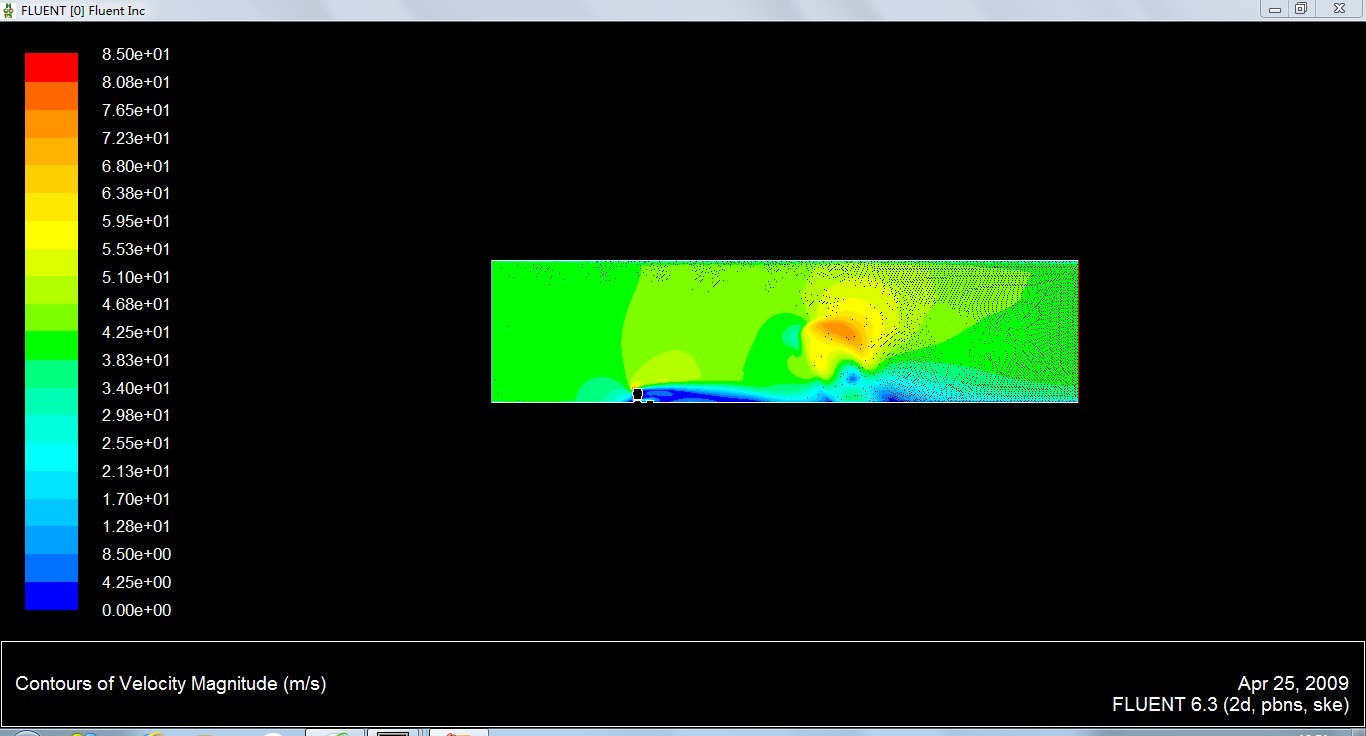

速度云图
上速度云图

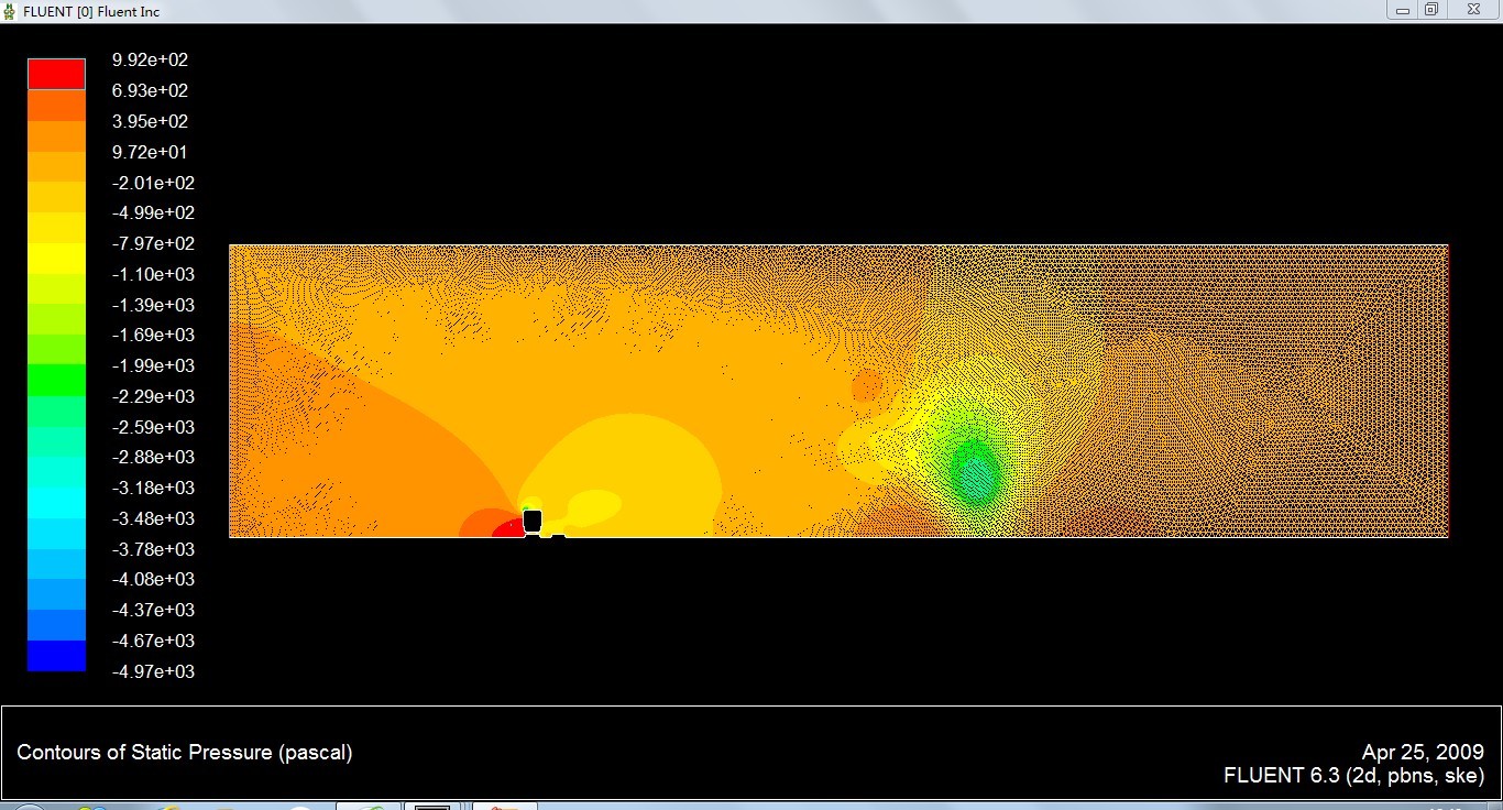

速度云图
压力云图

你出口条件都不设?
我觉得一开始没必要把网格画得这么细,先粗画个几万,十几万的网格,一阶迎风,算算,能收敛在逐渐细化,细化只是求精度,收敛都保证不了,还谈什么精度?你说是不。
我也是初学者,共勉。
发表于 2013-5-2 22:50:47 | 显示全部楼层
对,一开始你可以先把网格画少点,另外不要一上来用二阶迎风,可以先用一阶迎风,迭代的比较稳定后再用二阶迎风提高精度之后自适应网格在算一次,另外为什么用 k-ε 双方程?我跟你做的东西有点像
发表于 2013-5-2 22:52:33 | 显示全部楼层
把周围用结构网格分一下,靠近列车用非结构化网格

就是说我出现这种不收敛的结构是划分网格的问题,并不是fluent设置的参数不正确是吧???出现这个问题后,我的指导老师要我用非定常计算,但是结果也不理想。。。求高手解释解释.....

一般都是网格的问题,你先改改网格试一试,另外,建议不要直接用二阶迎风算,参数设置大部分默认就可以,我做过类似的,可以出来

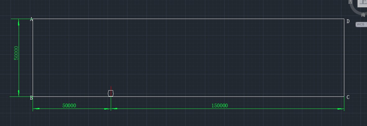

我的毕业设计的计算域模型
我的毕业设计的计算域模型

这个应该不是网格质量问题,也不是Fluent参数设置问题,是你模型问题,还有就是网格拓扑的问题
发表于 2013-5-8 09:08:50 | 显示全部楼层
回复 12# qiming514380 的帖子
可以spilt下,内部非结构网格,外部结构网格,有利于收敛,大致帮你画了下

谢谢你的建议,用了你说的方法,重新划分了网格,收敛了,真是感激不尽。。。
