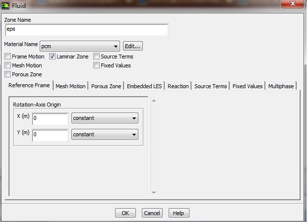

如题,fluent能不能分别定义两个流体区域,一个层流运动,一个湍流运动
。谢谢

是不是设置这里的Laminar Zone呢?

我遇到了同一个问题,虽然在层流区域勾选了laminar zone,但计算过程中,层流区域温度不稳定,忽高忽低

做的是相变模拟,而且还有热流体耦合问题。

那我请教下,如果只设置为laminar zone,你得到的结果理想吗?

我看了下帮助,laminar zone是在多孔材料中用的,你需要把层流区域设置成多孔介质区域(空隙率为1),然后勾选laminar zone,

也就是要勾选图中的porous zone,是吗?

如果设置为porous zone,还有其他参数需要设置,Direciton 1 vector,relative velocity resistance formulation等参数,请问楼主设置了吗,还是默认值?

是的,你的QQ多少,交流下
