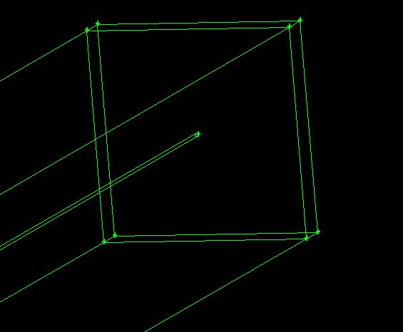

物理问题:输油管道埋于地下4m,平时进行绝热处理,未进行绝热时管内油热量会散发到土壤中,地表局部温度会上升。
我想得到管道散热时地表的温度分布云图,当然地表还需要考虑大气对流。
我的思路:直接将管道视为内热源(不计油与管壁的换热过程),管壁设为wall,HEAT FLUX 中输入热流密度值。地面设为wall,在Convenction中输入对流换热系数及地表空气温度。
请问这样可行吗?哪里需要改正?谢谢
[ 本帖最后由 ahsscsy 于 2013-5-14 14:54 编辑 ]
图中属于垂直埋入的一段输油管,上面一层是覆土4m,土壤四周边界设为定壁温的wall

 楼主| 发表于 2013-5-16 09:46:04 | 显示全部楼层
回复 3# 小七工作室 的帖子
谢谢留言。
现在计算结果达不到我的预期。当我把“地面设为wall,在Convenction中输入对流换热系数及地表空气温度”时。最后稳态的地表温度云图都是一个颜色的,也就是说地表温度是相等的,而且都等于我设定的 地表空气温度 。
而经过对流换算其地表温度是不应等于空气温度的啊?
请问问题出在哪儿呢,是不是地面边界条件设错??
 楼主| 发表于 2013-5-16 11:52:00 | 显示全部楼层
回复 3# 小七工作室 的帖子
该模型中 没有用到流固耦合模型,是在地面热边界条件中直接设置的对流换热系数以及自由流温度。
这样一来无论设置多大的值,地面温度就直接等于自由流温度了。。。
是不是应该在地面上方加一个空气的计算域。地面wall用流固耦合模型呢?
期待你的回答
发表于 2013-5-17 08:16:26 | 显示全部楼层
回复 5# ahsscsy 的帖子
看了一下,你埋管四米深,那么细个管子,有多大热流密度呀,如果不大,不大可能会对地表温度有很大影响。
你对流固耦合似乎没有特别深入的了解,如果画了空气区域,就不用给对流换热系数和来流温度。如果不画,那就手动加上对流传热系数和来流温度,效果也就相当于流固耦合了,当然,前提是你的来流温度和对流传热系数给的合理。还有就是,数字方面的信息,就看见一个非常鸡肋的4m,啥都没有,我也不清楚你是否要考虑辐射换热。
 楼主| 发表于 2013-5-17 18:50:10 | 显示全部楼层
回复 6# 浪子轻狂 的帖子
谢谢浪子哥~先激动一会~~~
1,模型中看似管子很细,其实是我将四周的土壤范围故意画了较大范围,这样远四个壁面可以视为恒温不受影响的远边界。
2、管子热流密度大概100w/m,预测对地表温度影响不大,但是只要有影响就是我要的结果。
3、目前打算不考虑辐射换热。
4、最重点的问题。对于流固耦合我略懂,您所说的两种我都试过。(1)开始我不画空气区域,手动加上对流传热系数和来流温度。但是结果云图中地面温度就直接等于我设置的来流温度了。。。换了几组参数都是一样的,我减少覆土厚度还是一样;(2)于是我加上空气区域,直接选couple,我检查了确定我的设置是正确的。这个模型的计算结果地面温度明显有局部的提升,是我想要的,只是对于空气区域的参数我需要进一步改善。
现在我的问题不限于解决自己的课题,属于纯想与大家讨论,这两种方式可以说都是考虑了空气对流换热的影响,为什么结果差别这么大呢?
5、次要问题,在(2)模型中计算结束后,在Fluent中怎么直接得到地表面与空气的对流换热系数h和热流密度q呢,在那个选项中查看,莫非要我手算??
