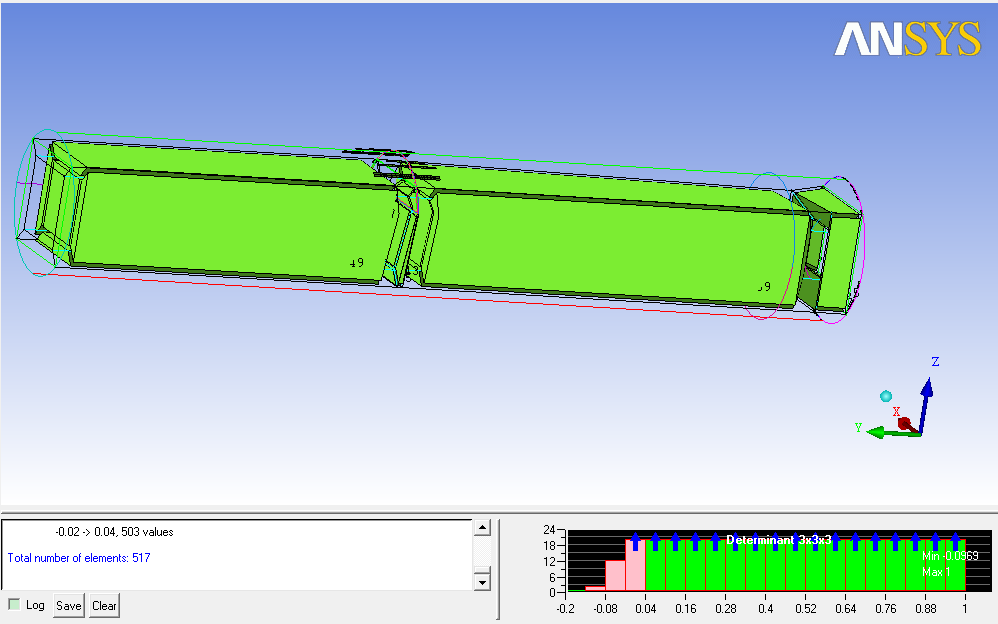

新手搞网格,如图进气道怎样提高质量,望高手指点

o网格就可以解决问题

凹进去的部分再做个O吧

中间截面要关联,o型剖分要贯穿
