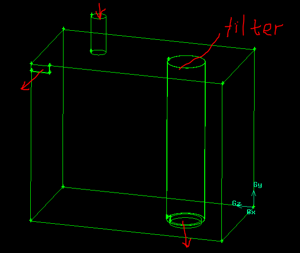

刚开始学多孔介质,正好有个油箱回油腔需要分析一下,但是算了半天总是不收敛,各位大侠给些指导。
上面小圆柱是入口,侧面方形是一个出口(算是泄压口吧),下面是主出口(直径84),中间圆柱为滤芯,液压油从滤芯外向内过滤芯后从下面主出口流出。
如图所示,滤芯建模建成了:外径100内径98的空心,高度与外面的大长方体一样高,想问一下:
如果直接在大长方体内建滤芯肯定会有重叠部分,这样有影响么?要是布尔减去后,大立方体就会被分割为两个域,这样的话有影响么?(两种都算了,还是不好使 )

导入Fluent后,分别用Laminar和Spalars-Allmarars分析了,都不收敛,连续方程残差总是算几步后就往上去了。
入口用的是velocity inlet,两个出口用的是pressure outlet。
边界设置的时候,两个方向为(1,0,0)(0,0,1),即x、z正方向,想问一下:
1、这里的方向应该是流体流动的方向还是阻力的方向?两者通常是反向的。
2、像滤芯这种圆柱行的,方向该怎么设。由于是圆柱的,从这边看是正x方向,但是从对面看就是负x方向 ,到底该是哪个?还是只能用其他坐标系?
