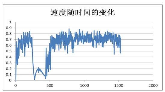

入口速度随时间变化,如何在fluent中输入

如果是用自定义函数的话拟合出来的数据不是很准,能不能采用直接把数值导入fluent的方法啊,希望了解的达人给予指点,谢谢。

这个需要编写udf,详见帮助文件

这个是谱文件吧 随机得出来的?

直接在expression的空格内写不行吗?比如50+t/15?t不是直接写的,点右键,点变量。但是怎么选单位呢?
