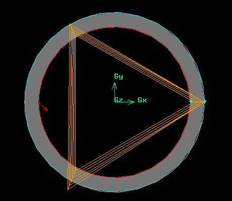

发表于 2013-5-28 20:43:28
为什么我在gambit中划分圆周边界层网格时,出现的结果是一个内接的三角形网格?我刚接触Fluent啊,请大神指教!
csuperfect
csuperfect
1118
发表于 2013-5-29 09:00:51
你不是采用的附面层工具划分的吧!
柚子
柚子
182
发表于 2013-5-29 10:00:16
哦,对了,我是对一个圆面进行划分边界层网格的;但是对圆周线怎么划分不了边界层网格呢???
小七工作室
小七工作室
2022
发表于 2013-5-29 16:24:37
可以上传个图片看看那
柚子
柚子
182

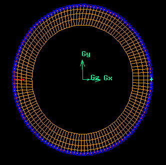

发表于 2013-5-30 09:26:12
其实,我的模型就是一个圆环面,想对构成这个环面的两条圆周线壁面进行边界层网格划分,但是我发现画出来的边界层网格总是圆周内部的三角形,边界层网格的划分方向也总是指向圆周内部,用鼠标中键根本无法切换。难道这样的圆环面根本就划分不了边界层网格么?
小七工作室
小七工作室
2022
发表于 2013-5-30 13:53:27
没有给节点数还是什么吧
chongdaql
chongdaql
6474
发表于 2013-5-30 23:49:29
回复 5# 柚子 的帖子
没有设置节点数。好好看看每一个命令,我现在没有用,当时我最初用时候也是没找到。
柚子
柚子
182
发表于 2013-5-31 08:41:20
我之前看视频教程的时候,老师也没有给节点数貌似;我试试吧!还是灰常感谢各位的~
chongdaql
chongdaql
6474
发表于 2013-6-3 17:04:33
回复 8# 柚子 的帖子
你先画边网格,然后设置边界层就好了。
柚子
柚子
182
发表于 2013-6-3 19:52:36
谢谢各位啦!问题已经解决了,很感谢大家的关心~呵呵
