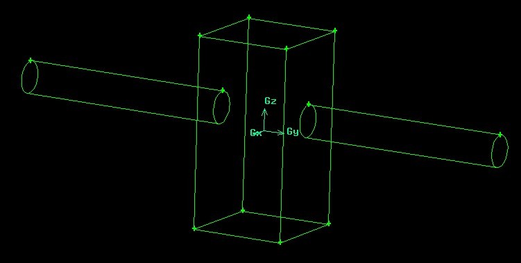

求助各位,模型如图所示,圆柱形的为进水管与出水管,棱柱形的为水箱,水从进水管以-y轴的方向进入(左是出水管,右是进水管)。
在FLUENT计算时,选用了VOF模型,初始时候,我先patch了水箱中至水管底部这部分充满水(俩水管无水),再另水以-0.5m/s的速度从进水管满管通入。进口条件为velocity-inlet ,出口有两个,一是出水管,设为outflow, 二是水箱顶部无盖,与大气相连,设为outflow;用unsteady计算,收敛。

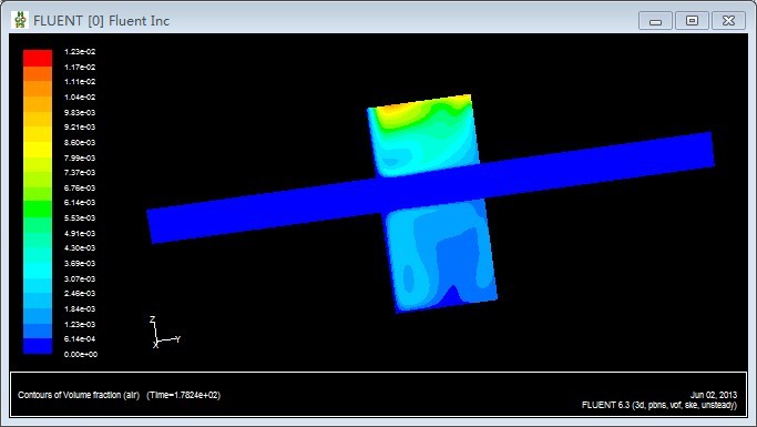

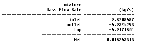

但要命的是,水从顶部跑出来了,且与出水管的出水量一半一半,见图。我用contour图看了下水气分布,全是水了。。无语了。。事实上水应该全从出水管跑出,这怎么回事啊?

看样子算的都是水呀  还有vof?》
 楼主| 发表于 2013-6-4 09:10:58 | 显示全部楼层
回复 2# 小七工作室 的帖子
我算的是水箱里水的流动,但水箱上部半箱是空气,所以我就用vof模型了,用单相流也能直接计算么?
这个图是算到最后水满了。。
