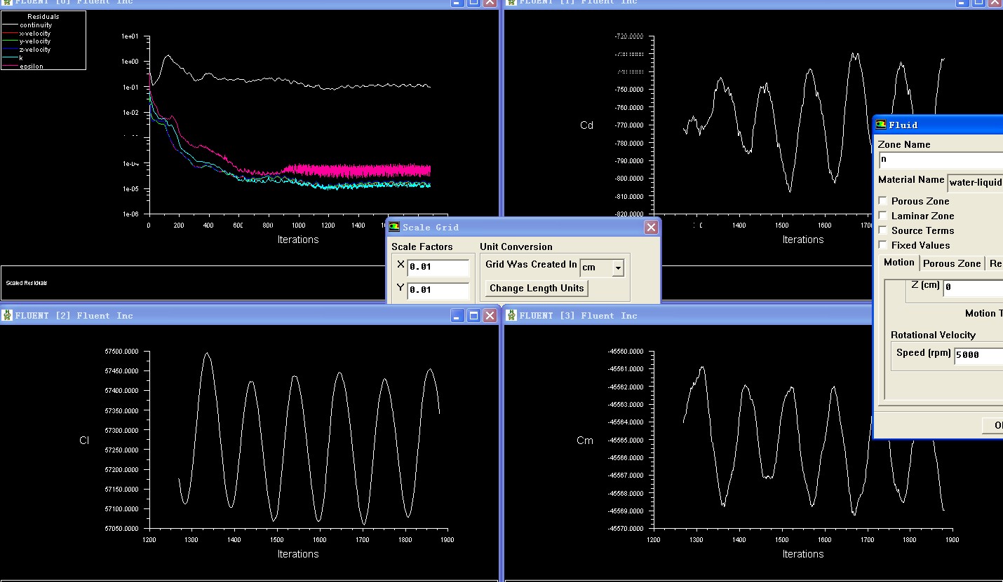

这是我模拟的某种结构的升阻力及转矩图,想请高手解答下:
第一,迭代了近2000步,到后面波动很小,基本已经是循环波动了,是否可以认为该迭代已经收敛?
第二,该模型的尺寸最大只有20cm,转速为5000rpm,模拟得到的阻力750与转矩45000较好吻合,但这个升力比较吓人,近57000,不知道对不对?
初略计算了下,功率约50马力,我要的是这个升力,不知是否违反大家的常识?
