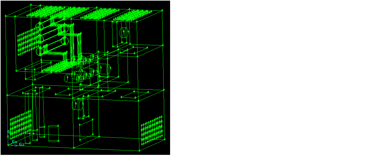

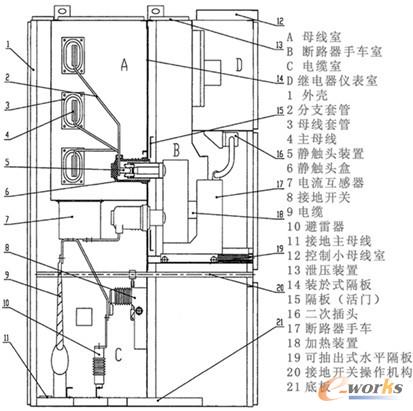

我在做在自然对流冷却下高压开关柜温度场及流场仿真,但我对流固耦合方面理解的不够透彻,请大神指导。高压开关柜物理模型如图

我建模时,母线室和它内部的母线排用split指令,然后合并面,但是面有太多,合并时太困难怎么办?

我的模型很复杂,他有多个腔室构成,并且通风口出风口是百叶窗形式,即小口的阵列,主要发热源是母线室的母线排,各腔室壁上有空气流通的口。

发表于 2013-6-10 19:52:46
建模如图
求大神指导

你可以把你想知道的东西简化,你的模型确实很复杂,也看不明白。你为什么要合并面呢?

直接三维模型导入 建议icem处理网格 考虑固体的话就耦合 看你关注什么

此问题建议使用专业电子散热软件例如FloTHERM\FloEFD\Icepak等来完成。
如果用通用CFD软件,画网格就会花费大部分时间。
