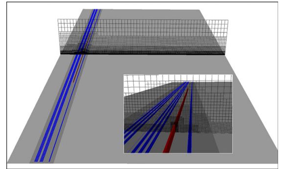

各位大神,GAMBIT里三维如何画出下图的六面体加密,摸索了很久了,还是画不出,所以希望大家能帮帮忙,解决一下,谢谢了!
下图是一个长方体(高没有画出来,只是显示出灰色底面,蓝色部分为六车道,红色为隔声墙)的纵截面的网格,为什么我画的六面体网格的衔接的一点都不好,不是像它这么规则?
