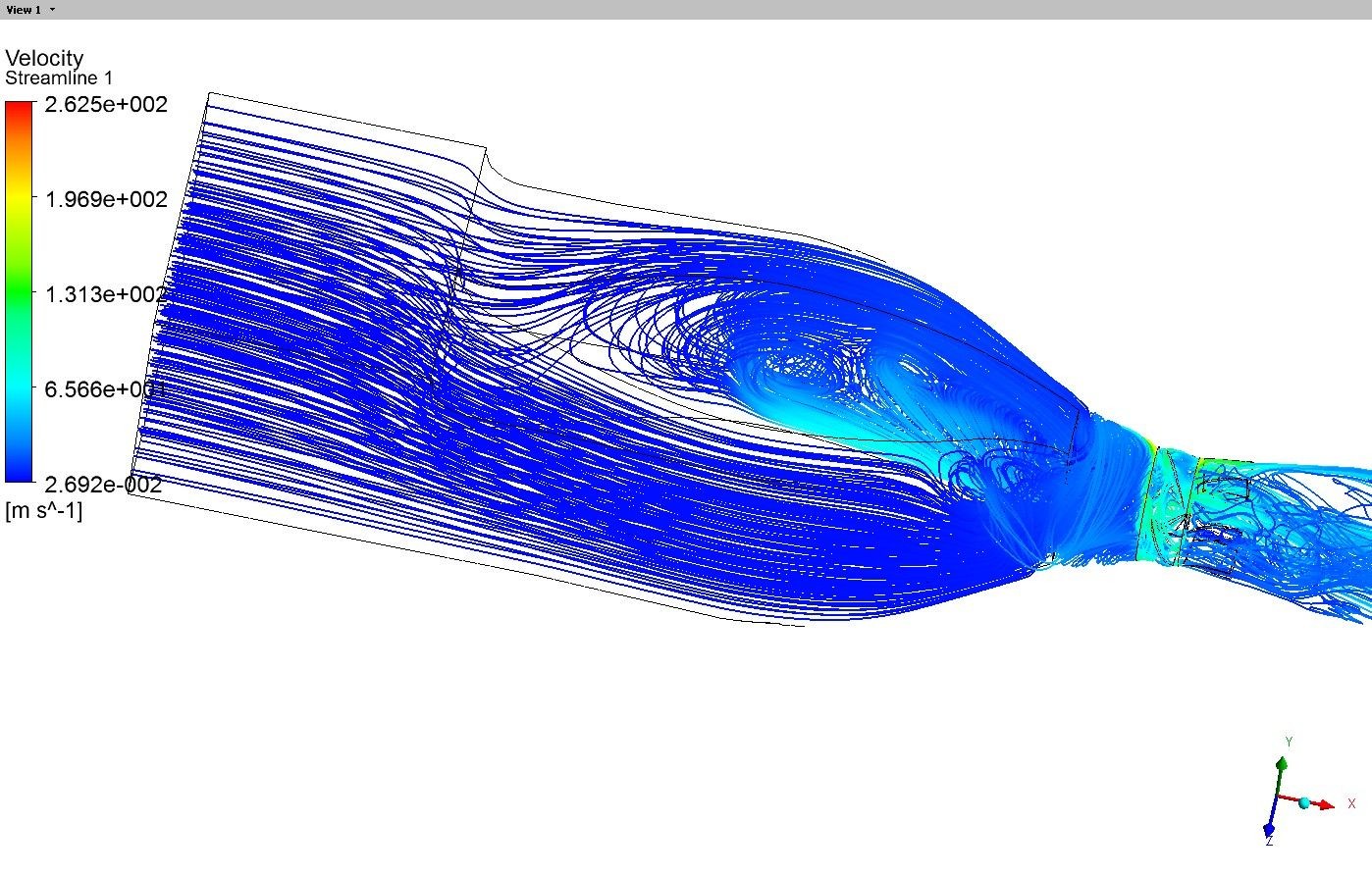

问题如标题,为什么会出现这样的情况呢?几何是对称的啊!

不对称很正常,卡门涡街就是例子。

能说说这其中的道理吗?谢谢

肯定不对啊 ,这个跟卡门涡街是两码事 这是竖井流道 两边必须对称

这几天我一直在改变工况,发现这个问题其实和工况也是有关系的,偏工况是会造成两边不对称的,至少CFD是这样,至于实践当中是不是就不知道了。当我调到合适的工况的时候,两边流道的流线就很平顺而且对称。

做个试验看看。你肯快就明白,用CFD,流体力学是多么的重要。
